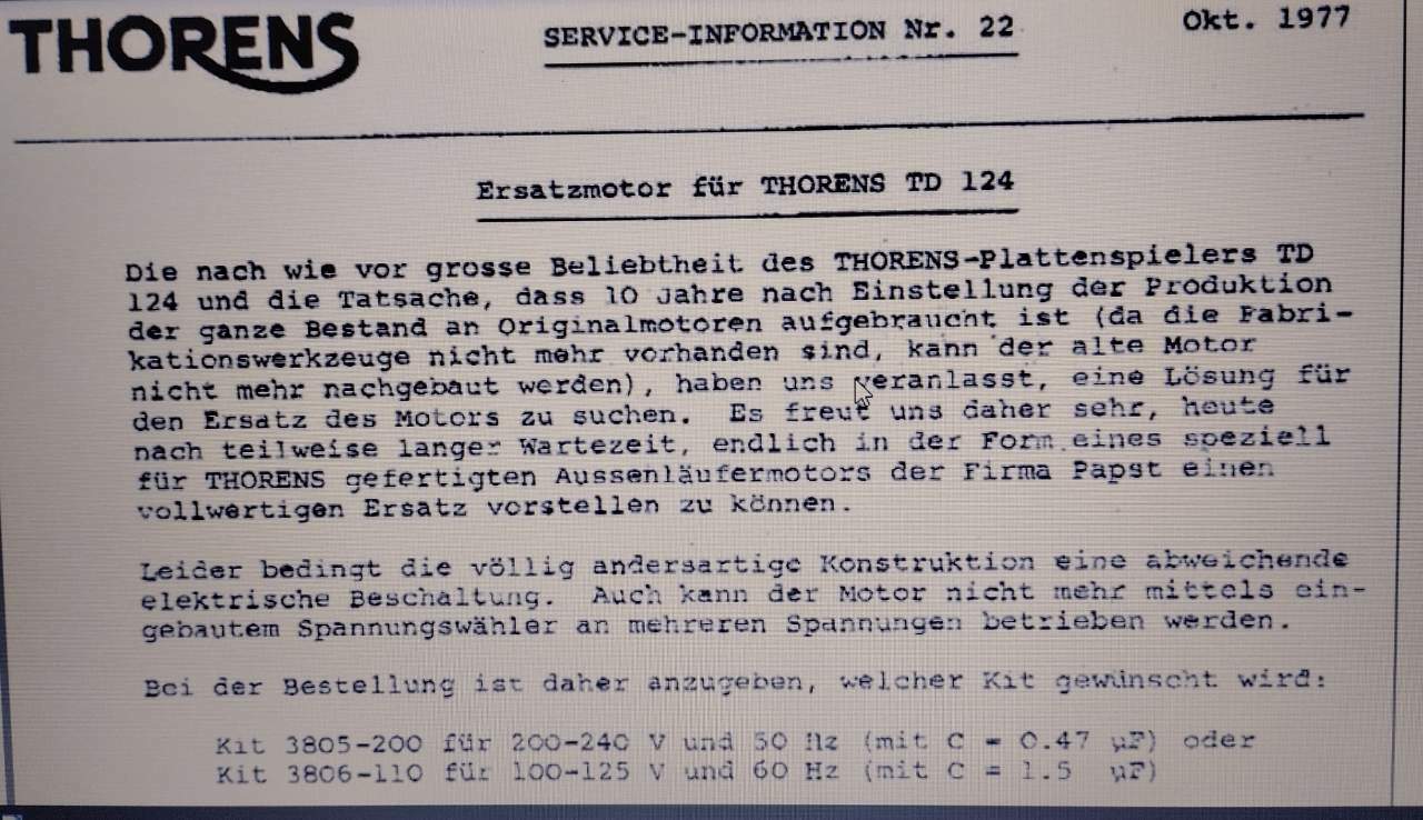

Alessandro Inviato 21 Settembre 2023 Condividi Inviato 21 Settembre 2023 Per curiosità e come documento storico circa il motore Papst, e il TD 124, allego la circolare della Thorens risalente al 1977 reperita in rete: THORENS -- Informazioni di servizio n. 22 ottobre 1977 Motore di ricambio per Thorens TD 124 La continua popolarità del giradischi Thorens TD 124 ci ha portato a cercare una soluzione per il motore sostitutivo. Siamo quindi molto lieti di introdurre finalmente un'adeguata sostituzione sotto forma di un motore prodotto da Papst. Purtroppo, a causa della forma costruttiva completamente diversa e di un circuito elettrico di protezione alternativo, il motore può essere utilizzato solo con un'opzione di tensione. Per ordinare è importante specificare quale kit: 3805-200 Kit per 200-240 V a 50 hz (con C = 0,47 uF) o 3806-110 Kit per 100-125 V a 60 hz (con C = 1,4 uF) 1 Link al commento https://melius.club/topic/16325-motore-papst-su-thorens-td-124/page/2/#findComment-964127 Condividi su altri siti Altre opzioni di condivisione...
Massimiliano S. Inviato 21 Settembre 2023 Autore Condividi Inviato 21 Settembre 2023 @Alessandro ieri mi sono letto anch'io un po' di documentazione e di valutazioni di chi ha operato un confronto tra il motore originale e il Papst. Pare che andasse messo un po' a punto rispetto alle indicazioni della casa madre (quelle che hai postato qui sopra), altrimenti poteva risultare rumoroso. Condensatore "personalizzato" e sospensione su molle anziché su gommini. Link al commento https://melius.club/topic/16325-motore-papst-su-thorens-td-124/page/2/#findComment-964145 Condividi su altri siti Altre opzioni di condivisione...
what Inviato 21 Settembre 2023 Condividi Inviato 21 Settembre 2023 Tutto questo si evita revisionando i "vecchi" motori e 50.Addirittura sulla 1°serie si può intervenire sostituendo le vecchie bobine con altre nuove. Link al commento https://melius.club/topic/16325-motore-papst-su-thorens-td-124/page/2/#findComment-964149 Condividi su altri siti Altre opzioni di condivisione...
Alessandro Inviato 21 Settembre 2023 Condividi Inviato 21 Settembre 2023 Non metto in dubbio quanto si possa aver acquisito di positivo leggendo o rilevato per esperienza personale, tuttavia mi resta difficile pensare che Thorens, brand di proverbiale precisione, possa all’epoca aver affidato il progetto di un nuovo motore ad un partner senza averne prima verificato minuziosamente la validità delle prestazioni con superamento di test che ne confermassero la compatibilità e l’affidabilità (imho) Link al commento https://melius.club/topic/16325-motore-papst-su-thorens-td-124/page/2/#findComment-964277 Condividi su altri siti Altre opzioni di condivisione...
