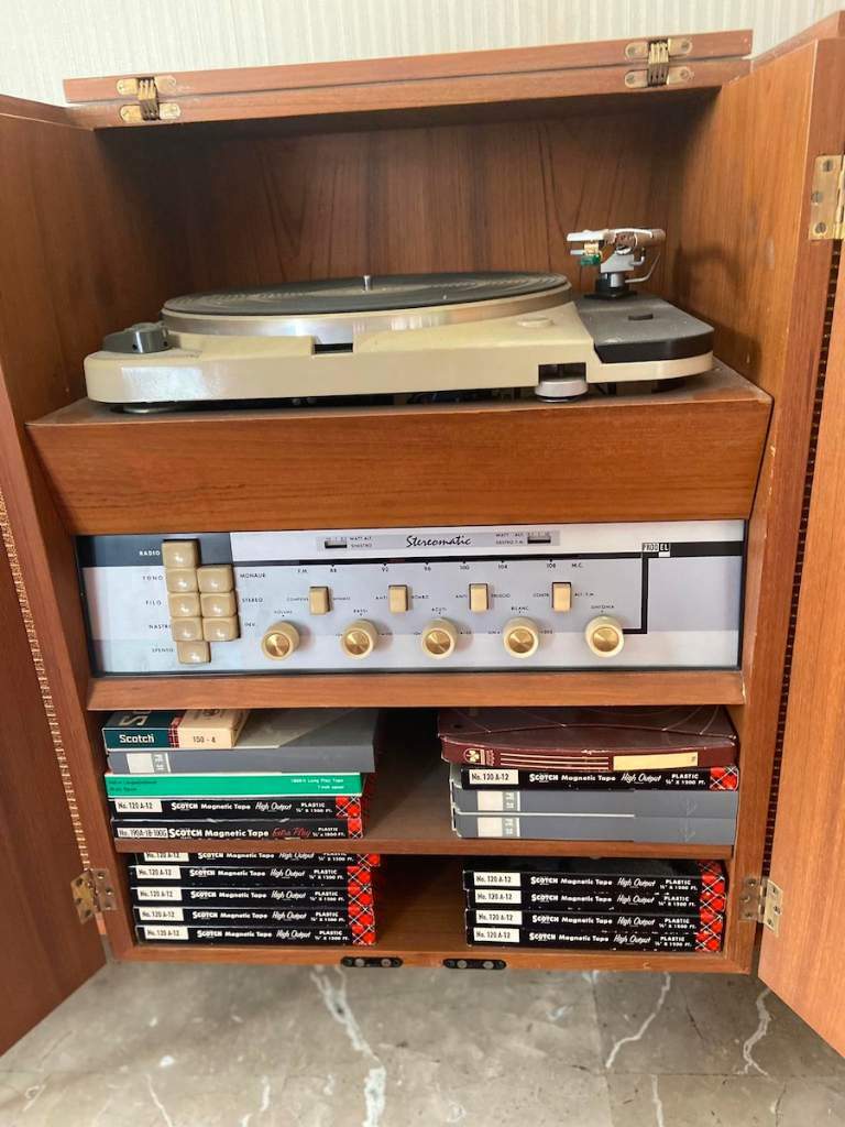

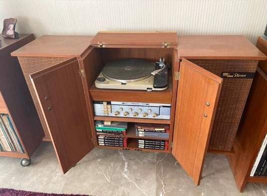

Massimiliano S. Inviato 22 Settembre 2023 Autore Condividi Inviato 22 Settembre 2023 A proposito, eccone un altro in vendita, da un mobile stereo della Prodel. Non capisco che braccio abbia, sembra quasi un Lenco. Link al commento https://melius.club/topic/16325-motore-papst-su-thorens-td-124/page/3/#findComment-965617 Condividi su altri siti Altre opzioni di condivisione...
Massimiliano S. Inviato 22 Settembre 2023 Autore Condividi Inviato 22 Settembre 2023 No, forse AS-212. Link al commento https://melius.club/topic/16325-motore-papst-su-thorens-td-124/page/3/#findComment-965624 Condividi su altri siti Altre opzioni di condivisione...
lucaz78 Inviato 23 Settembre 2023 Condividi Inviato 23 Settembre 2023 non si vede molto bene,sinceramente non saprei. Certo che sarebbe un bel pezzo di arredamento, il problema è che serve un furgone per portarselo a casa! il venditore non sa darti informazioni sul braccio? Link al commento https://melius.club/topic/16325-motore-papst-su-thorens-td-124/page/3/#findComment-965702 Condividi su altri siti Altre opzioni di condivisione...
Massimiliano S. Inviato 23 Settembre 2023 Autore Condividi Inviato 23 Settembre 2023 @lucaz78 eh sì, leggermente ingombrante Comunque il venditore non sa niente, era di suo suocero. In compenso vuole dei bei soldini perché è un "pezzo unico". Link al commento https://melius.club/topic/16325-motore-papst-su-thorens-td-124/page/3/#findComment-965815 Condividi su altri siti Altre opzioni di condivisione...
