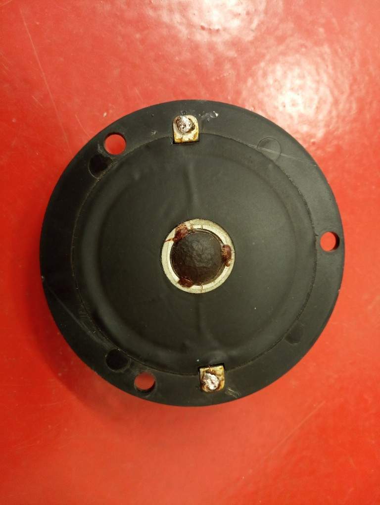

Massimiliano S. Inviato 21 Settembre 2023 Condividi Inviato 21 Settembre 2023 @JureAR che si fa? Riparare (chi lo fa?) o cercare un ricambio? Resistenza infinita, filo interrotto da qualche parte. Sono le 3a che ho portato a casa secoli fa, è arrivato il momento di sistemarle. Link al commento https://melius.club/topic/16337-tweeter-ar-3a-da-riparare/ Condividi su altri siti Altre opzioni di condivisione...

Velvet Inviato 21 Settembre 2023 Condividi Inviato 21 Settembre 2023 Devi trovare qualcuno che ti assicuri il ripristino, oltre che della bobina, dei 3 punti di sospensione in poliuretano che vedi ai lati della cupola. Quasi tutti trascurano questa cosa, ma senza di essi (o sostituiti da 3 punti di colla a caso) semplicemente il TW non suonerà più come da progetto, ammesso che suoni. 1 Link al commento https://melius.club/topic/16337-tweeter-ar-3a-da-riparare/#findComment-964424 Condividi su altri siti Altre opzioni di condivisione...
Velvet Inviato 21 Settembre 2023 Condividi Inviato 21 Settembre 2023 @Massimiliano S. PS sotto la cupola c'è anche un piccolo cilindro smorzatore in foam. Anche quello va ripristinato. Link al commento https://melius.club/topic/16337-tweeter-ar-3a-da-riparare/#findComment-964428 Condividi su altri siti Altre opzioni di condivisione...

Velvet Inviato 21 Settembre 2023 Condividi Inviato 21 Settembre 2023 @Massimiliano S. L'alternativa è sostituire entrambi i TW con le repliche compatibili che oggi si trovano sul mercato (un paio delle quali godono di una certa popolarità negli USA fra i collezionisti AR). Purtroppo la fama degli alti attufati di molte AR classiche giunte fino a noi non è da imputarsi al progetto ma a TW in condizioni di degrado che magari suonano, ma con emissione totalmente difforme da quella prevista. Diciamo che si, è un lavorone. Oltre al ripristino della bobina (conteggio del numero di spire e utilizzo del giusto avvolgimento) c'è la parte "chimica" che costringe a prepararsi da sè il poliuretano partendo dal composto chimico disponibile commercialmente. E i TW classici AR sono gli unici ad adottare quella soluzione, perciò o uno ha esperienza o non ce l'ha. Io l'ho fatto per pura curiosità ed è una cosa possibile, ma trovare un riparatore che si sbatta a fare tutto a modino è altro paio di maniche. Comunque attendiamo l'intervento di @JureAR massimo esperto della casa sul forum. Link al commento https://melius.club/topic/16337-tweeter-ar-3a-da-riparare/#findComment-964438 Condividi su altri siti Altre opzioni di condivisione...

Velvet Inviato 21 Settembre 2023 Condividi Inviato 21 Settembre 2023 Ecco un classico esempio di riparazione "da esperti" fatta a casaccio: via la cupola originale e dentro una cupola nuova. Opplà, 10 minuti ed hai il TW nuovo. Peccato solo sia diventato un altro tweeter Link al commento https://melius.club/topic/16337-tweeter-ar-3a-da-riparare/#findComment-964448 Condividi su altri siti Altre opzioni di condivisione...
