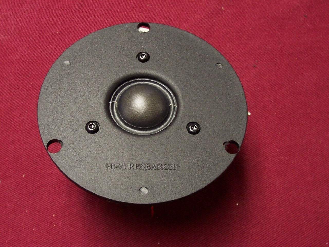

ab1058 Inviato 24 Settembre 2023 Condividi Inviato 24 Settembre 2023 Il 22/9/2023 at 22:14, qzndq3 ha scritto: C'è chi ha provato questi e ne parla bene, io non ho provato, ma visto il basso costo alle strette un tentativo si può fare. https://www.ebay.it/itm/114903591591 Gli HiVi Q1R sono ultra utilizzati come sostituti e sembra fossero l'unica sostituzione possibile fino all'arrivo del MW Audio MT-4121-4: .75", l'ho provato e ne ho ancora ( gelosamente conservati ). Attenzione perchè non è plug & play. Va inserita un'induttanza ( di cui non ricordo il valore ), i fori di fissaggio NON coincidono e la flangia in plastica ha un leggero bordo sulla circonferenza posteriore. Quando lo monti e stringi le viti....la flangia si spacca. Esperienza direta Sono piccolezze che è meglio conoscere prima, ma poi il risultato è ampiamente soddisfsfacente. Ci sono decine e decine di pagine, prove e misure fatte dalla comuità su vari forum americani. Se poi lo vuoi uguale perchè la filosofia e bla bla bla, cerca un vecchio originale, svenati e spera che in qualche modo suoni. Con gli anni che ha non suonerà MAI come nuovo ma nessuno ha la memoria acustica sul suono di un TW ascoltato 60 anni fa. Ma l'è quel giust ! 1 Link al commento https://melius.club/topic/16337-tweeter-ar-3a-da-riparare/page/3/#findComment-966714 Condividi su altri siti Altre opzioni di condivisione...
qzndq3 Inviato 24 Settembre 2023 Condividi Inviato 24 Settembre 2023 1 ora fa, ab1058 ha scritto: Va inserita un'induttanza ( di cui non ricordo il valore Esatto, c'è scritto nell'inserzione: Alcuni dei nostri clienti hanno utilizzato questo tweeter come sostituto del popolare diffusore AR3a classico degli anni '70. Si noti che hanno consigliato di aggiungere un induttore calibro 18 da 0,07 mh in parallelo con il tweeter per imitare maggiormente il suono AR3a originale. Quasi quasi per "ben" 74€ incluse spese di spedizione ne prendo una coppia e provo sulle AR90 (senza induttanza in parallelo) Link al commento https://melius.club/topic/16337-tweeter-ar-3a-da-riparare/page/3/#findComment-966754 Condividi su altri siti Altre opzioni di condivisione...
ab1058 Inviato 24 Settembre 2023 Condividi Inviato 24 Settembre 2023 Ricordati che la flangia devi modificarla o aggiungere uno spessore, pena la sua distruzione. E suonerà benissimo. ( per la cronaca è un tw per uso car audio... ) Link al commento https://melius.club/topic/16337-tweeter-ar-3a-da-riparare/page/3/#findComment-966891 Condividi su altri siti Altre opzioni di condivisione...
qzndq3 Inviato 24 Settembre 2023 Condividi Inviato 24 Settembre 2023 Ordinati, tanto devo cambiare il ferrofluido nei miei originali, una coppia di tw di riserva fa sempre comodo. Vi farò sapere. 1 Link al commento https://melius.club/topic/16337-tweeter-ar-3a-da-riparare/page/3/#findComment-966956 Condividi su altri siti Altre opzioni di condivisione...
qzndq3 Inviato 27 Settembre 2023 Condividi Inviato 27 Settembre 2023 Il 24/9/2023 at 12:12, ab1058 ha scritto: i fori di fissaggio NON coincidono e la flangia in plastica ha un leggero bordo sulla circonferenza posteriore. Gli HiVi Q1R mi sono arrivati nel tardo pomeriggio di oggi e li sto guardando in questo momento. Non hanno bordi posteriori a rilievo sulla flangia che si presenta invece liscia, ma come da te correttamente descritto, i fori non coincidono anche se per pochi millimetri. Appena trovo un po' di tempo cerco di capire se alesare i fori dei Q1R o se fare tre totalmente nuovi sulle flange in modo da poterli fissare sui diffusori senza fare disastri in particolare sui mobili. L'alternativa sarebbe costruire uno spessore-adattatore in legno, ma mi sembra un eccesso per due TW da 30€ che se si dovesse rompere la flangia si ricomperano. Nota: cosa da poco, le guarnizione in dotazione hanno lo svaso per i contatti in posizione errata rispetto ai fori, o si centrano i fori o si centrano in contatti. 1 Link al commento https://melius.club/topic/16337-tweeter-ar-3a-da-riparare/page/3/#findComment-969997 Condividi su altri siti Altre opzioni di condivisione...

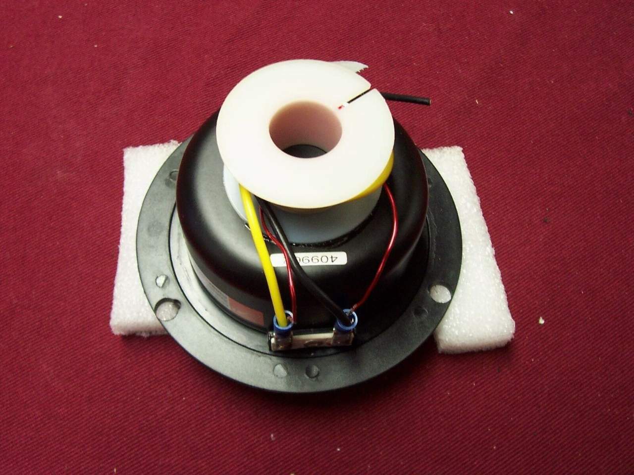

JureAR Inviato 28 Settembre 2023 Condividi Inviato 28 Settembre 2023 @qzndq3 Avevo scritto privatam. a Massimiliano come procedere con i tw. Hivi, ma più che le parole riescono le immagini, allego foto prese da web sui 3 fori da allargare sulla flangia dei tw. in questione, i 3 fori rimanenti possono essere chiusi con qualsivoglia materiale, anche del semplice mastice o gomma e quant' altro. L'effetto dei fori in foto non belli visivamente viene poi migliorato quando montato sui diffusori dalle teste delle viti, di diametro maggiore dei fori... se le guarnisioni sono quelle in neoprene ed hanno buon spessore si può soprassedere a sigillare i tre fori in esubero. Per essere usato sulle AR3a abbisogna di aggiunta di ulteriore bobina da 0.07mh 18g, in alternativa va bene anche da 0,05mh, così... ...questa è incollata direttamente , qualcuno preferisce interporre masonite o ad es un cuscinetto di poliuretano per evitare ev. interferenze... 1 Link al commento https://melius.club/topic/16337-tweeter-ar-3a-da-riparare/page/3/#findComment-970503 Condividi su altri siti Altre opzioni di condivisione...
qzndq3 Inviato 28 Settembre 2023 Condividi Inviato 28 Settembre 2023 @JureAR Intendevo procedere in modo analogo, ma non tapperò i buchi perchè si tratta giusto di una prova sulle AR90. Link al commento https://melius.club/topic/16337-tweeter-ar-3a-da-riparare/page/3/#findComment-970566 Condividi su altri siti Altre opzioni di condivisione...
