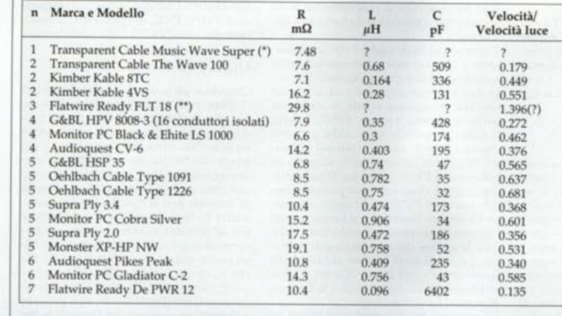

FedeZappa Inviato 2 Ottobre 2023 Condividi Inviato 2 Ottobre 2023 @zigirmato problemi non ce ne sono. Ad essere ultra pignoli cioè facendo valutazioni a livello elettrico, bisognerebbe sapere modelli in tuo possesso, lunghezze e e valori elettrici (capacità, induttanza, resistenza, velocità di propagazione) di ciascuna coppia, in modo da capire se l’abbinamento tra cavi diversi “sta coerentemente in piedi”. a livello audiofilo (puro ascolto), direi: valuta come prima cosa se due coppie (bi-wiring) ti piacciono di più di una sola (mono wiring). Se è così, metti rispettivamente su alti e bassi quelli che ti piacciono di più. 1 Link al commento https://melius.club/topic/16431-cavi-per-bi-wiring/page/7/#findComment-974232 Condividi su altri siti Altre opzioni di condivisione...
