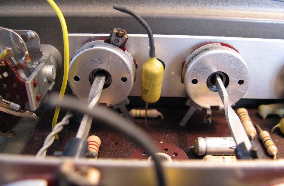

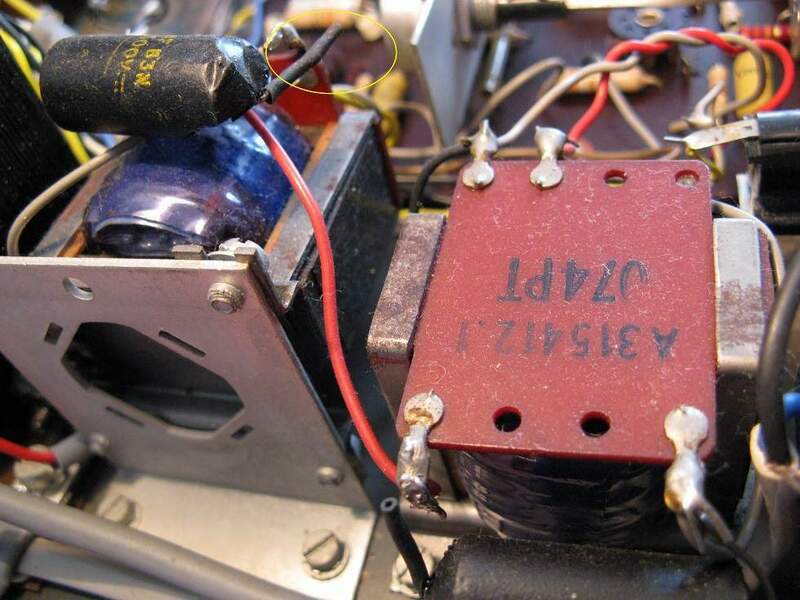

Altra segnalazione da fare è che per avere il massimo della resa e correttezza nel suono bisogna sconnettere ( dissaldare) i condensatori con funzione di loudness sui potenziometri del volume ed anche quelli sui trasformatori d' uscita...

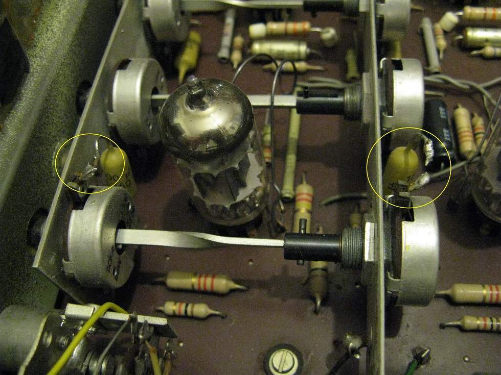

Aggiungo foto dei condensatori da sconnettere appena consultato il mio archivio fotografico.
Ecco qua...
Nel cerchio giallo i capi dei cond. sui pots da dissaldare
a finire termorestringente ed il cond. rimane in sede per eventuale ripristino.
Questo uno dei cond. sui trasf. uscita, dissaldato e isolato come sopra (sempre cerchiato giallo)

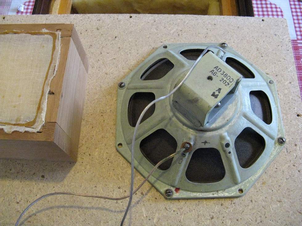

e questi gli ottimi AD3800 (attenzione all'esempio, questa serie è ad 800ohm, ma sono identici alle altre versioni a bassa impedenza!)

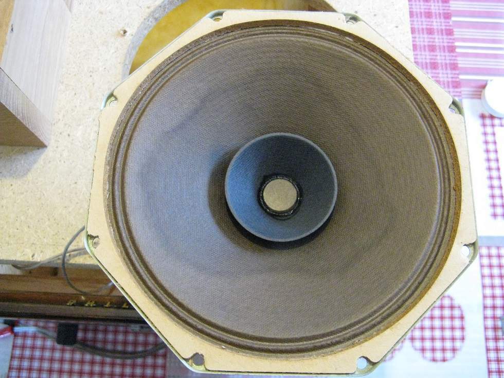

A completare una vista di un 9710 da 5 ohm (venivano venduti con varie impedende: 5-7-16-25-400 ed 800 ohm.. Philips ha prodotto di tutto!!
Si apprezza in questo 9710 un piccolo danno alla delicata sospensione...nessun problema, può rimanere tale avanti o facilmente ripristinato!!

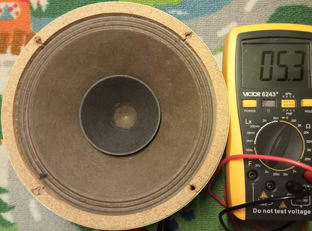

@Sarino85 oltre a tutte le info corrette che ti sono state date, vorrei aggiungere una considerazione, l'impedenza di un diffusori (tranne poche eccezioni che si possono cntare sulle dita di una mano sola) non è fissa ma variabile con la frequenza. quella che indica il costruttore di norma è l'impedenza media. per una valutazione precisa occorrerebbe avere un grafico della curcìva di impedenza del siffusore in funzione della frequenza (ci sono diffusori l cui ipedenza varia  in un range contenuto ed altri che invece la vedono variare in modo deciso). comunque a parte il caso di diffuori davvero bastardi ai fini pratici limpedenza tipica è un buon punto di partenza, però non mi preoccuperei se il dato di targa è 4 o6 invece di 5 ohm, le variazini reali saranno di certo maggiori
