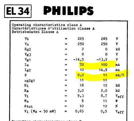

@jimboGiusto per chiarirci le idee:
questi sono i dati estratti dal datasheet del tubo

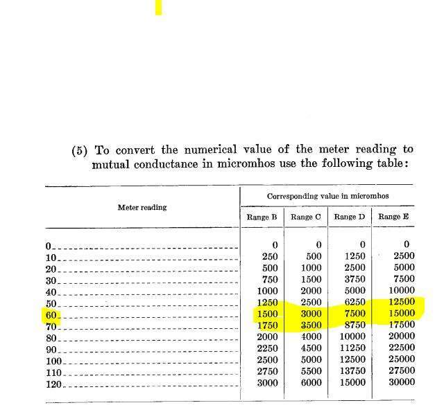

Ora, guardando nel manuale, hai un'indicativa tabella per convertire le cifre lette in Transconduttanza
Il problema. come vedi nel datasheet ( a 100 e a 70ma, variando di un solo volt il negativo di griglia e diminuendo lievemente la tensione di g2) è che al variare della corrente totale circolante, varia moltissimo la  transconduttanza.
La domanda delle domande: a quale corrente anodica è stato misurato il tubo? immagino, dalle cifre, tradotte attraverso la tabella, che non sia particolarmente alta. Il fatto che in punti marginali possano essere simili, non è detto che lo siano dappertutto.

@jimbo sfondi una porta aperta. Esistono venditori che danno i numeri e altri che sanno anche usare gli strumenti che hanno che forniscono ben altro.
E' uno schifo vendere i tubi così. Non per nulla venditori seri, usano  altri strumenti. Uno per tutti? Audio Antiquary.  Molti venditori dell'est seri, usano uno strumento difficile da usare ma ottimo:
il  famosissimo L3-3.

Se tu non sai che lo strumento fornisce informazioni non errate ma incomplete, che fai? Ingolositi dagli oggetti, acquisti sulla fiducia.
Qualcuno le proverà sul TV-7 dell'amico e darà il massimo punteggio alla transazione:classic_biggrin:
Io, ho acquistato sulla baia, solo un quartetto di EL34 Mulard Xf4 (le ultime... molto meno nobili delle tue)... le misure normali erano a posto ma non mi convincono comunque. Archiviate.
