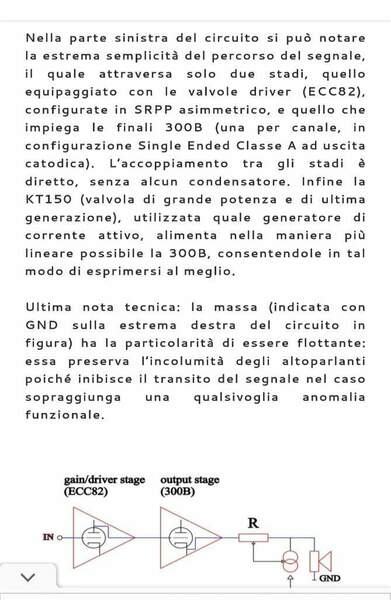

@password io non capisco perché bisogna dissertare sulle soluzioni tecniche di un prodotto senza conoscerne lo schema; se lo schema  non viene condiviso dal progettista (per ovvi motivi) allora ci si limita a scrivere: io non ci credo e basta! Perchè scrivere delle elucubrazioni mentali? Diventa un 'non-sense'

53 minuti fa, veidt ha scritto:
questa settimana mi è capitato di accompagnare un mio amico audiofilo dall'Ingegnere. Gli ho raccontato le tue teorie, e si è fatto una risata molto violenta, soprattutto quando ha sentito 300B come inseguitore catodico :classic_biggrin::classic_biggrin::classic_biggrin: Caro mariovalvola, la 300B nell'Alieno non amplifica?:classic_biggrin::classic_biggrin::classic_biggrin::classic_biggrin::classic_biggrin: Parla di quello che sai, perché così non fai altro che delle figuracce in questo forum; purtroppo la vita è crudele: c'è chi realizza apparecchi realmente innovativi e di pregio e li vende con successo anche a 40.000€, e chi ricorre ai forum
Sei tu che ricorri ai forum per puro masochismo.
Perché ti piace fare figure di cacca?
Tu che sai a memoria gli scritti dell'ing. Chiappetta, leggi questo e passalo al tuo amico ingegnere ridanciano.
Dal disegno dello schema semplificato, si vede che il tubo esce di catodo. Ma tu, forse, non sai neppure la differenza tra anodo e catodo. Rassegnati. Lo scrive anche.
Dopo questa ultima gaffe, potresti smetterla di trolleggiare e potresti lasciarci respirare? Stai a cuccia buono per cortesia.
https://melius.club/topic/16473-monotriodi-economici-pregi-e-difetti/page/32/#findComment-997072
@mariovalvola è inutile che ti arrampichi sugli specchi che scivoli. Hai lasciato intendere che la 300b non amplifica anche perchè c'è l'inseguitore catodico; ed è una balla colossale. Rassegnati tu che ti nascondi dietro un nickname. Chiappetta ci mette la faccia e vende.

@veidt Non mi sto arrampicando sugli specchi.
La 300B è configurata come inseguitore catodico. Tu lo neghi forse? in tensione non amplifica. In corrente, è aiutata da molto altro in parallelo.  Anche Chiappetta si arrampica sugli specchi?
Per favore. Stai facendo la peggiore pubblicità possibile a quel povero ampli. Rassegnati. Lo scrive Chiappetta. ( single ended classe A ad uscita catodica ). Se lo scrive lui, che ti devo dire?
https://melius.club/topic/16473-monotriodi-economici-pregi-e-difetti/page/32/#findComment-997098
È un inseguitore catodico. In tensione non amplifica. In corrente, da sola, non può erogare 250w. Che sia un inseguitore catodico, lo ha scritto lui. Lo ha disegnato come inseguitore catodico e lo ha descritto come inseguitore catodico.
