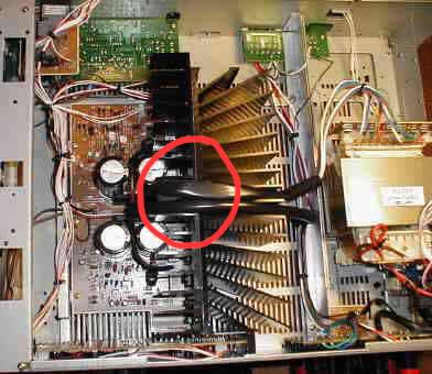

Alex72 Inviato 1 Maggio 2021 Autore Condividi Inviato 1 Maggio 2021 @magoturi non lo escludo, è una delle possibili spiegazioni che prendo in considerazione. Ma mi lasciano perplesso due cose: 1) perché i primi 3/4 giorni suonava benissimo? 2) cosa era quella strana puzza di bruciato che dopo 3/4 giorni è sparita? Per capire da dove venisse l’ho pure aperto e “a naso” ho individuato il punto: vicino alle alette di dissipazione. Nella foto che allego si può vedere la zona segnata con un cerchio rosso. La foto non è quella del mio ampli, l’ho presa da TNT audio… Cosa c’è sotto quei cavi e le alette? Link al commento https://melius.club/topic/1648-cambio-timbrica-amplificatore-dopo-sostituzione-condensatori/#findComment-66608 Condividi su altri siti Altre opzioni di condivisione...
