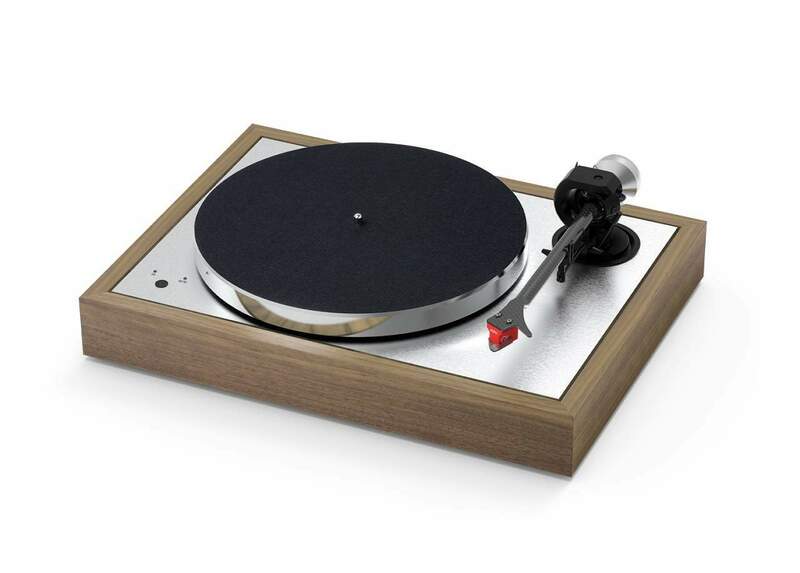

A parte gli eredi del giá citato, storico e impareggiabile giradischi a telaio flottante LINN SONDEK LP12 di nome Selekt (costosissimo) e Majik (molto piú abbordabile), assolutamente interessante, economicamente abbordabile e ben suonante é anche il Pro-Ject Classic Evo.
https://melius.club/topic/16482-quale-giradischi-a-telaio-flottante/#findComment-973789
Il Pro-ject non è un classico telaio sospeso ha un controtelaio isolato da elastomeri come in fondo lo sono i piedini degli altri giradischi. Ci sono anche i Gyrodec al livello Linn.
