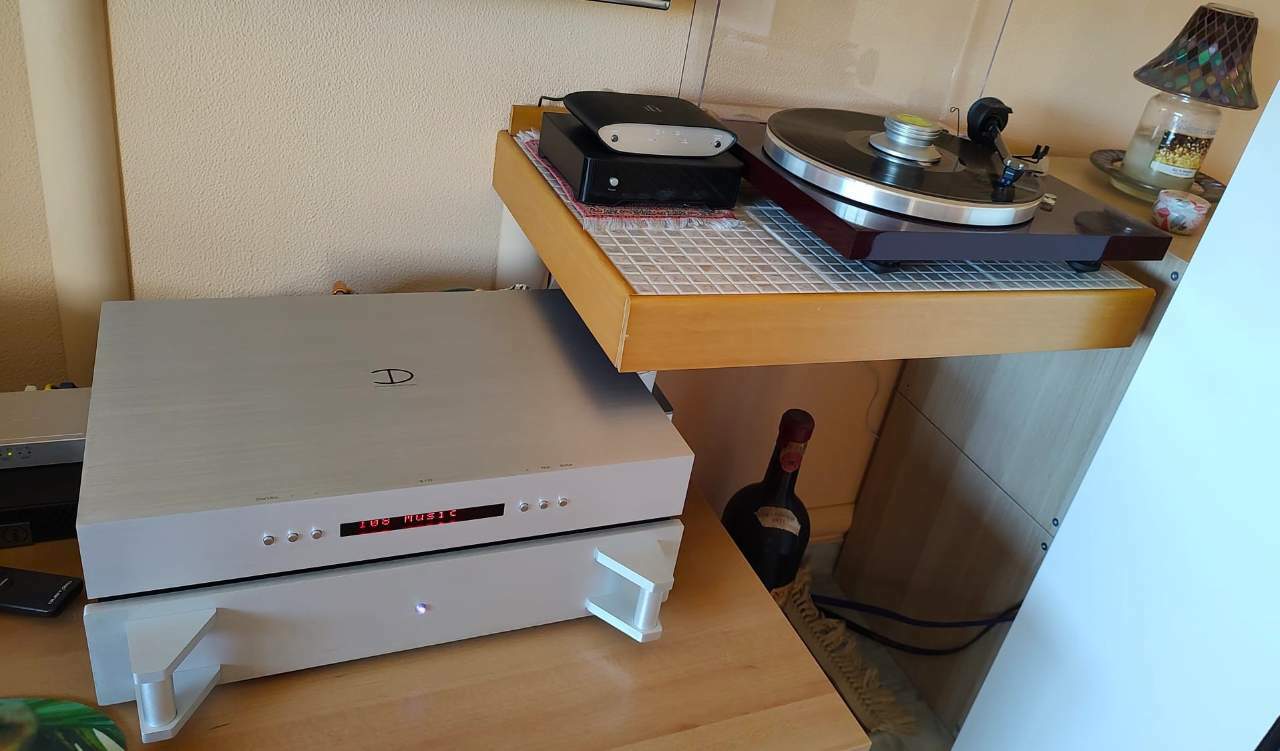

Validi Clamp e Mat possono essere molto piú che semplici tweaks e ottimizzazioni, capaci di apportare evidenti up-grade sonici, ma che sia flottante o anche a telaio rigido, il miglior investimento di Musicalitá che potete fare al Vostro giradischi, quasi pari a quello di un cambio testina, é quello di un supporto solido e dedicato.
Io seppur con le ira funeste della rassegnata consorte, me ne sono realizzato in soggiorno uno ad hoc ancorato a muro (ma disaccoppiato dalla parete) fatto con un taglio di top da cucina in medium-density spesso 4 cm e piastrellato con ceramica per avere un sandwitch composito "sordo" e pesante (quasi 25 Kg).
E posso garantirvi che ben al di lá dei zero feedback acustici di rientro, il Sound e la Musicalitá é migliorata tanto radicalmente che sembrava sentir suonare un setup (Pro-Ject 1Xespression Carbon Classic, SUMIKO Oyster Wellfleet e iFi Zen Phono) completamente diverso.
