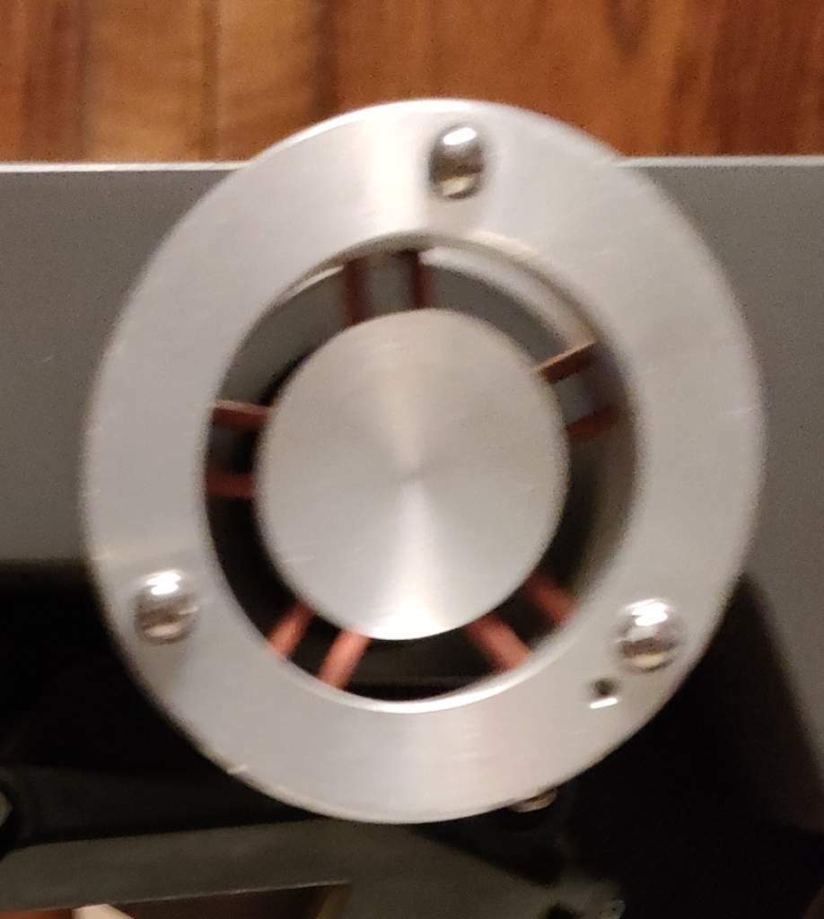

rock56 Inviato 3 Ottobre 2023 Condividi Inviato 3 Ottobre 2023 3 ore fa, mikefr ha scritto: Nei flottanti non c'è nessuna taratura delle molle in senso di rigidezza,la rigidezza è sempre la stessa,quello che si fa e solo regolarle in alto o in basso per avere un telaio del contro piatto,e quindi il piatto,in bolla. Nel mio si possono regolare: esternamente si regola l'altezza con le apposite viti per mettere in bolla il tutto, mentre internamente (dal di sotto) nelle molle ci sono apposite rondelle "spaccate" : spostandole di fatto si accorciano le molle per rendere il piatto meno flottante.... Il mio è un vecchio Pink Triangle PT1 1 Link al commento https://melius.club/topic/16482-quale-giradischi-a-telaio-flottante/page/4/#findComment-975440 Condividi su altri siti Altre opzioni di condivisione...
snaic2 Inviato 3 Ottobre 2023 Condividi Inviato 3 Ottobre 2023 @rock56 Suona alla grande il Pink!! 1 Link al commento https://melius.club/topic/16482-quale-giradischi-a-telaio-flottante/page/4/#findComment-975448 Condividi su altri siti Altre opzioni di condivisione...
