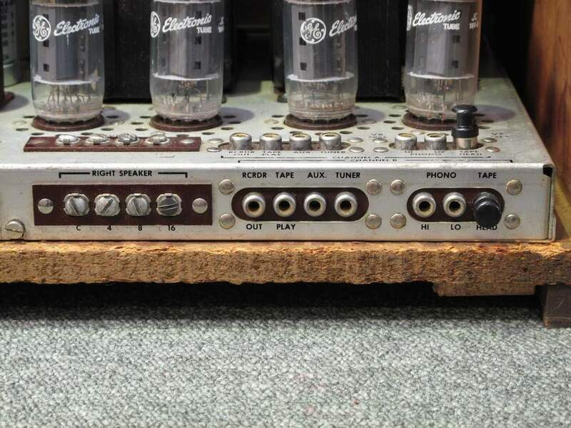

qual è il miglior collegamento ampli/casse con amplificatori anni 60 che lato cavi speaker hanno le viti come questo della foto?
Immagino il classico sia cavo spellato e via, ma ci può stare anche cavo terminato con forcella o il contatto che ne uscirebbe potrebbe non essere dei migliori?

@jammo più che il conttatto mi preoccupa lo scontatto, ossia la possibilità che la forcella possa scivolare vie per cause differenti e in questi casi si rischia un corto, sempre da evitare ma soprattutto con mpli very vintage.
ps le forcelle sono di varie dimensioni, li ne serve una sottile. al limite un terminazione ad occhiello in cui far passare la vite
anche a me infatti al momento vado di spellato, probabile che una forcella sottile anche come spessore possa fare un buon contatto stringendo bene la vite

Sul mio Scott 222c ho lo stesso tipo di contatto vado di forcella,anche se bisogna fare attenzione che non si tocchino.Stesso problema sono gli ingressi RCA molto vicini tra loro,con alcuni jack di dimensioni un po' più "large" si rischia di dissaldarli dalla basetta.

Quelle morsettiere in realtà sono un ottimo collegamento, le conosco perché le ho sui miei finali Conrad Johnson e su diversi diffusori Electro Voice, anche pro e non ho mai avuto problemi di disconnessioni.
Solitamente uso delle forcelle Audioquest 1010 o 1410, vanno benissimo sono piccole il giusto per quelle morsettiere e costano poco.
Non é affatto un sistema di collegamento barbaro come può sembrare, ma é importante tenere viti, rondelle e forcelle pulite per una conduzione ottimale.

Per i diffusori io uso adattatori tipo questi per una questione di praticità, anche se la soluzione migliore a livello di contatto è quella dei piccoli faston suggerita da @Bazza; eviterei il cavo spellato perchè si rischia di mettere i cavi in corto.
https://it.aliexpress.com/item/4001098653940.html?gatewayAdapt=glo2ita
Edit: una raccomandazione : solo cavi leggeri onde evitare di danneggiare le basette fenoliche su cui sono fissati i connettori.
