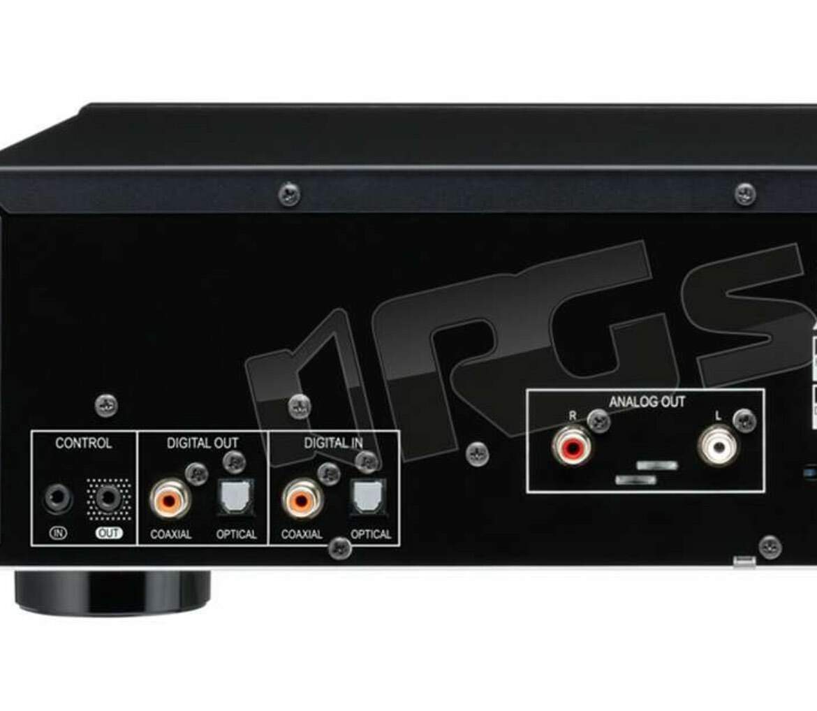

hai capito bene, soltanto che col vecchio Pio avevo l’ingresso IN coax, adesso con il nuovo modello (il pd50ae) ho solo

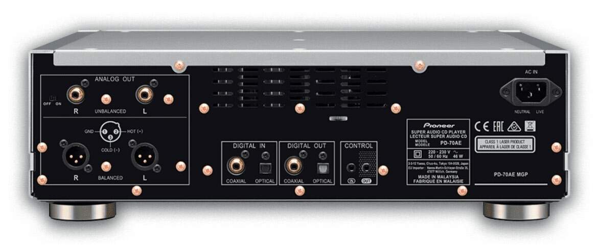

Forse non ho capito, ma non è come scrivi.
Ha sia l'ingresso (in) sia l' uscita (out) coassiali.
Puoi quindi utilizzare il duo dac interno oppure collegarlo ad un dac esterno.
Il limite è che puoi farlo solo con cavo coassiale.
(Ho il PD 70 AE)

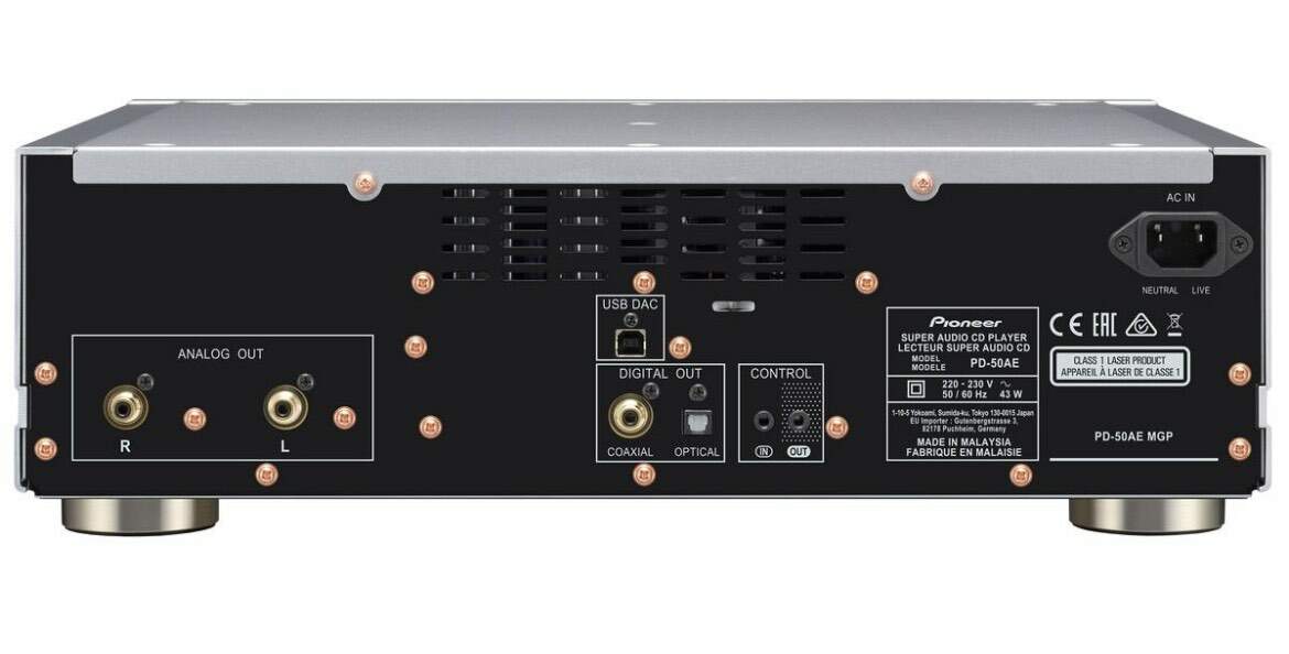

@eduardo buongiorno. Lui ha il pd50 ae e come puoi vedere dalla prima immagine, in entrata ha solo una porta USB B chiamata proprio "USB DAC".
Gli ingressi lo aveva a disposizione sul precedente lettore, ovvero un PD50 prima versione.
Al netto di tutte le considerazioni non ha alternative se vuol usare il DAC di questo lettore.
@eduardo tu hai tutti e due i coax, in e out come il vecchio pd50 che avevo, infatti andavo in (IN) ed il gioco era fatto, il Primo è il 70ae il secondo è il vecchio 50, ed il terzo è quello che ho adesso, il 50ae.
