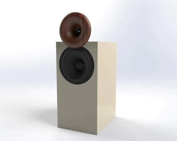

Nicola_66 Inviato 6 Ottobre 2023 Condividi Inviato 6 Ottobre 2023 È da un po' che mi vorrei cimentare con la costruzione di un diffusore da libreria per il secondo impianto, essendo in sala, l'aspetto estetico non è secondario, volevo anzi spingere sul lato estetico. Il progetto di partenza erano le Munis di Giuliano Nicolini, si trova su TNT. Ieri girellando sul web mi sono imbattuto in queste: Dal punto di vista estetico secondo me sono bellissime, ma le dimensioni del progetto originale sono troppo grandi per dove devo metterle: https://josephcrowe.com/products/speaker-system-no-2037-6-5-2-way Non sapendo niente di trombe (e neanche di quasi tutto il resto...) la domandona è, se modifico il progetto delle Munis, mettendoci la tromba, che succede? Ci sarà da modificare il crossover o si può lasciare tutto uguale? Link al commento https://melius.club/topic/16543-tromba-o-non-tromba/ Condividi su altri siti Altre opzioni di condivisione...
Moderatori joe845 Inviato 6 Ottobre 2023 Moderatori Condividi Inviato 6 Ottobre 2023 direi che al 95% sì, dovrai modificare il crossover. G Link al commento https://melius.club/topic/16543-tromba-o-non-tromba/#findComment-978951 Condividi su altri siti Altre opzioni di condivisione...
Nicola_66 Inviato 6 Ottobre 2023 Autore Condividi Inviato 6 Ottobre 2023 @joe845 Davvero è così drammatico l'effetto della tromba? C'è una possibilità di prevederne gli effetti a priori o bisogna demandare tutto alle misure a posteriori? Link al commento https://melius.club/topic/16543-tromba-o-non-tromba/#findComment-978968 Condividi su altri siti Altre opzioni di condivisione...

SHAR_BO Inviato 8 Ottobre 2023 Condividi Inviato 8 Ottobre 2023 Ok, quindi il quesito di @Nicola_66 si può così riassumere: "dato un progetto già fatto e finito, se cambio metà dei trasduttori ma senza cambiare il crossover, funziona ugualmente?" La risposta è: SI che funziona, ma certo non come il progetto originale, e che poi funzioni bene è tutta da scoprire. Link al commento https://melius.club/topic/16543-tromba-o-non-tromba/#findComment-980937 Condividi su altri siti Altre opzioni di condivisione...
Nicola_66 Inviato 8 Ottobre 2023 Autore Condividi Inviato 8 Ottobre 2023 @SHAR_BO a dire il vero ancora più banalmente pensavo di tenere il tweeter originale e costruirci la tromba o guida d'onda che a dir si voglia attorno, magari rimuovendo la flangia se possibile. Link al commento https://melius.club/topic/16543-tromba-o-non-tromba/#findComment-981219 Condividi su altri siti Altre opzioni di condivisione...
audio2 Inviato 8 Ottobre 2023 Condividi Inviato 8 Ottobre 2023 ti cambia la risposta, specie se è vicina all' incrocio Link al commento https://melius.club/topic/16543-tromba-o-non-tromba/#findComment-981238 Condividi su altri siti Altre opzioni di condivisione...
Nicola_66 Inviato 8 Ottobre 2023 Autore Condividi Inviato 8 Ottobre 2023 1 ora fa, audio2 ha scritto: specie se è vicina all' incrocio l'effetto della tromba vuoi dire? Link al commento https://melius.club/topic/16543-tromba-o-non-tromba/#findComment-981371 Condividi su altri siti Altre opzioni di condivisione...
audio2 Inviato 8 Ottobre 2023 Condividi Inviato 8 Ottobre 2023 si esatto bisogna vedere che altoparlanti sono e capire cosa succede prima e dopo di sicuro il crossover non va più bene a parte che non ho ben capito cosa vuoi realizzare, io nel caso che non sai esattamente cosa fare, mi prenderei qualcosa di già progettato come si deve. Link al commento https://melius.club/topic/16543-tromba-o-non-tromba/#findComment-981380 Condividi su altri siti Altre opzioni di condivisione...
Nicola_66 Inviato 8 Ottobre 2023 Autore Condividi Inviato 8 Ottobre 2023 3 minuti fa, audio2 ha scritto: non ho ben capito cosa vuoi realizzare, L'idea iniziale era/è quella di costruire un paio di Munis, poi mi sono imbattuto in quel progetto di Crowe di cui ho postato la foto e m'è piaciuto un sacco dal punto vista estetico, però sono casse un po' troppo grandi per dove le devo mettere, da cui l'idea del "minotauro", cioè usare il progetto Munis, che mi va bene come dimensioni, epperò mettere il tweeter esterno con la tromba. Mi è però sorto il dubbio: che succede? Link al commento https://melius.club/topic/16543-tromba-o-non-tromba/#findComment-981399 Condividi su altri siti Altre opzioni di condivisione...
audio2 Inviato 8 Ottobre 2023 Condividi Inviato 8 Ottobre 2023 scusa ma continuo a non capire se hai trovato un progetto che ti va bene come misure di ingombro, quello hai e quello devi fare perchè lo vuoi modificare con una tromba o non con la tromba che poi ti cambia anche la risposta Link al commento https://melius.club/topic/16543-tromba-o-non-tromba/#findComment-981411 Condividi su altri siti Altre opzioni di condivisione...
Nicola_66 Inviato 8 Ottobre 2023 Autore Condividi Inviato 8 Ottobre 2023 @audio2 L'avevo detto all'inizio, infatuazione estetica, le devo mettere in sala e come aspetto le Crowe di cui sopra mi piacciono proprio. Lo so che l'estetica NON è un parametro audiofilo... Link al commento https://melius.club/topic/16543-tromba-o-non-tromba/#findComment-981422 Condividi su altri siti Altre opzioni di condivisione...
