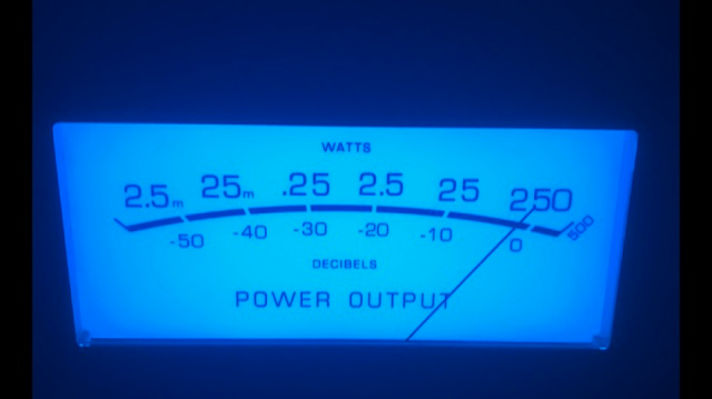

mla Inviato 9 Ottobre 2023 Condividi Inviato 9 Ottobre 2023 1 ora fa, Keegor ha scritto: Un livello troppo alto potrebbe portare all’accensione anticipata dei pg Ci arriverebbe un po’ prima, ma qui stiamo parlando di accensione PG da 0,45w a 4,5w corrispondenti a -20/-30 db secondo l’OP, che non è accettabile per un finale da oltre mezzo KW. È chiaro che c’è un problema. Link al commento https://melius.club/topic/16544-power-guard/page/2/#findComment-982195 Condividi su altri siti Altre opzioni di condivisione...

verdino Inviato 17 Ottobre 2023 Condividi Inviato 17 Ottobre 2023 Sul mio Mc 252 ho visto accendersi i PG per qualche secondo a volumi da denuncia e con i Wmeter a fondo scala. Però’ avendo a casa più diffusori ho potuto notare che con certi diffusori si accendono molto prima del fondo scala. Per esempio, se con le SF Guarneri Memento i PG si accendono a fondo scala Wmeter, con le Electa Amator 2 si accendono molto prima, idem con le Minima, quindi secondo me è il diffusore che lo fa intervenire prima o dopo. 1 Link al commento https://melius.club/topic/16544-power-guard/page/2/#findComment-989373 Condividi su altri siti Altre opzioni di condivisione...
cactus_atomo Inviato 17 Ottobre 2023 Condividi Inviato 17 Ottobre 2023 @verdino Ovviamente la potenza letta sui vumeter è calcolata sulla base della impedenza di uscita impostata, ma il diffusore mica lo sa, a sua cirvdi impedenza in regime dinamico può variare molto.I pg non sono un duplicato dei vumeter, si accendono se la potenza di pico (non quella media) supera un determinato valore, diciamo chye è un po la differenza tra un fusibile ritardato ed uno veloce, 1 Link al commento https://melius.club/topic/16544-power-guard/page/2/#findComment-989465 Condividi su altri siti Altre opzioni di condivisione...
mla Inviato 17 Ottobre 2023 Condividi Inviato 17 Ottobre 2023 1 ora fa, verdino ha scritto: con le SF Guarneri Memento i PG si accendono a fondo scala Wmeter, con le Electa Amator 2 si accendono molto prima, idem con le Minima, quindi secondo me è il diffusore che lo fa intervenire prima o dopo Questa informazione è molto interessante, però in questo caso mi sembra che il diffusore non sia cambiato da quando hanno cominciato ad accendersi in modo apparentemente anomalo. Continua a sembrare qualcosa di guasto purtroppo. 1 Link al commento https://melius.club/topic/16544-power-guard/page/2/#findComment-989493 Condividi su altri siti Altre opzioni di condivisione...
