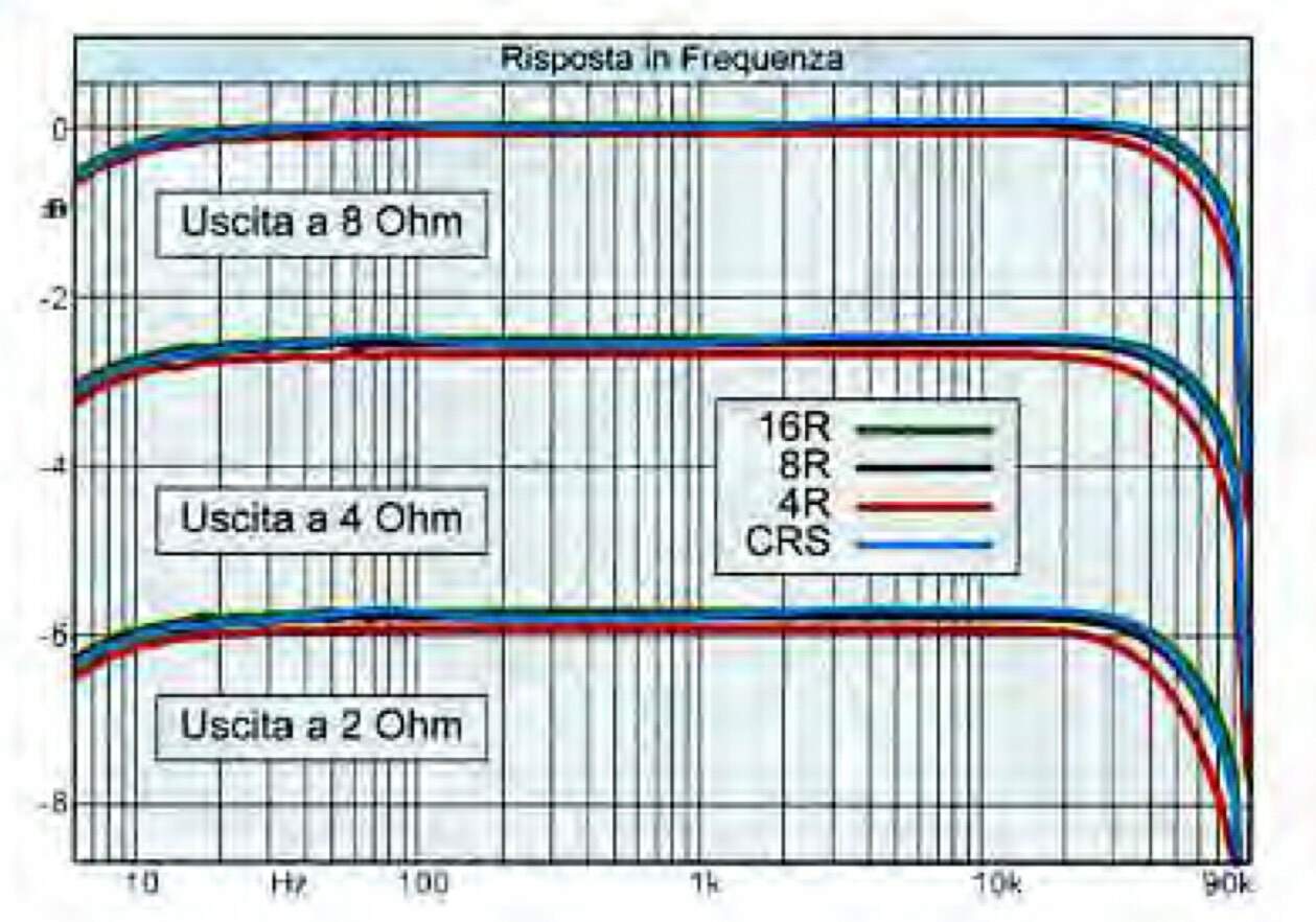

subsub Inviato 20 Ottobre 2023 Condividi Inviato 20 Ottobre 2023 Se si usano i MC come amplificatori da giostre....l unico modo per non superare la corrente disponibile dalla loro alimentazione e quella di usare le uscite da 2ohm... limitando la potenza con 6db di attenuazione. Link al commento https://melius.club/topic/16544-power-guard/page/3/#findComment-992122 Condividi su altri siti Altre opzioni di condivisione...

scroodge Inviato 20 Ottobre 2023 Condividi Inviato 20 Ottobre 2023 12 ore fa, subsub ha scritto: .l unico modo per non superare la corrente disponibile dalla loro alimentazione e quella di usare le uscite da 2ohm... limitando la potenza con 6db di attenuazione. Ecco... @Monisi le tue Rockport, che a memoria dovrebbere essere dichiarate 4ohm, le hai collegate all'uscita 8 o 4ohm? E sopratutto sono sempre state collegate alla stessa uscita? ricordo che una volta ne parlammo.. ma non ricordo mica cosa concludemmo 😉 Link al commento https://melius.club/topic/16544-power-guard/page/3/#findComment-992824 Condividi su altri siti Altre opzioni di condivisione...
Monisi Inviato 1 Novembre 2023 Autore Condividi Inviato 1 Novembre 2023 Il 20/10/2023 at 21:45, scroodge ha scritto: le tue Rockport, che a memoria dovrebbere essere dichiarate 4ohm, le hai collegate all'uscita 8 o 4ohm? E sopratutto sono sempre state collegate alla stessa uscita? ricordo che una volta ne parlammo.. ma non ricordo mica cosa concludemmo Ciao Francesco, le ho sempre collegate a 4 ohm ; Link al commento https://melius.club/topic/16544-power-guard/page/3/#findComment-1003541 Condividi su altri siti Altre opzioni di condivisione...
