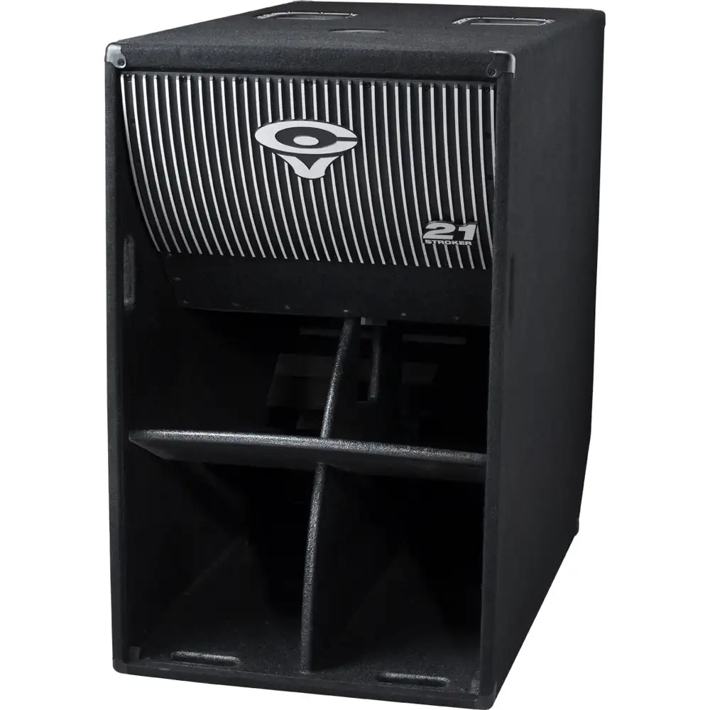

grisulea Inviato 29 Febbraio 2024 Condividi Inviato 29 Febbraio 2024 4 minuti fa, Bunker ha scritto: La Scala scendono ben più in basso del sub della Laho, I sub della laho scendono a 20 hz senza nessuna eq. L'eq serve a linearizzare in ambiente non ad estendere la rif. Le la scala arrivano bene che vada a 75. Tromba di 90 cm con bocca da 3500 cmq. Basta fare due conti. Per scendere sotto i 50 hz di poco, serve la khorn ben posizionata in angolo. Prestazione delle trombe si intende, quel che succede in ambiente non ha nulla a che vedere con la prestazione della tromba. I numeri quelli sono. Il sub laho è tutto sommato un tipo di tromba, non di certo un rd, lo definirei una via di mezzo tra tromba e TL. Link al commento https://melius.club/topic/16568-customizzare-una-klipschorn/page/4/#findComment-1126432 Condividi su altri siti Altre opzioni di condivisione...
Bunker Inviato 29 Febbraio 2024 Condividi Inviato 29 Febbraio 2024 2 minuti fa, grisulea ha scritto: I sub della laho scendono a 20 hz senza nessuna eq. L'eq serve a linearizzare in ambiente non ad estendere la rif. Le la scala arrivano bene che vada a 75. Tromba di 90 cm con bocca da 3500 cmq. Basta fare due conti. Il conto che fai è corretto, ma dato che i conti sono gli stessi per tutte le trombe non vedo come una tromba delle dimensioni del sub della Laho possa scendere a 20hz senza "equalizzare". Se poi non è una tromba allora è un altro discorso. Le Khorn scendono a 50hz se ben posizionate, ma "equalizzandole" con DSP, (o volendo anche con un semplice parametrico impostando un low shelf adeguato) possono scendere tranquillamente a 30-35hz. Grazie all'alta efficienza iniziale questo peraltro non comporta nemmeno problemi a livello di amplificazione. Link al commento https://melius.club/topic/16568-customizzare-una-klipschorn/page/4/#findComment-1126451 Condividi su altri siti Altre opzioni di condivisione...

grisulea Inviato 29 Febbraio 2024 Condividi Inviato 29 Febbraio 2024 9 minuti fa, Bunker ha scritto: non vedo come una tromba delle dimensioni del sub della Laho possa scendere a 20hz senza "equalizzare Credo sia un mix tra tromba, TL e TH. Casualmente credo di aver disegnato qualcosa di simile tempo fa. Credo perché non posso sapere esattamente come sono. Solo che lo feci per i 21", mai realizzati perché enormi. Ma anche il loro 15" visto da vicino è enorme. Immaginati due in angolo. Link al commento https://melius.club/topic/16568-customizzare-una-klipschorn/page/4/#findComment-1126478 Condividi su altri siti Altre opzioni di condivisione...
