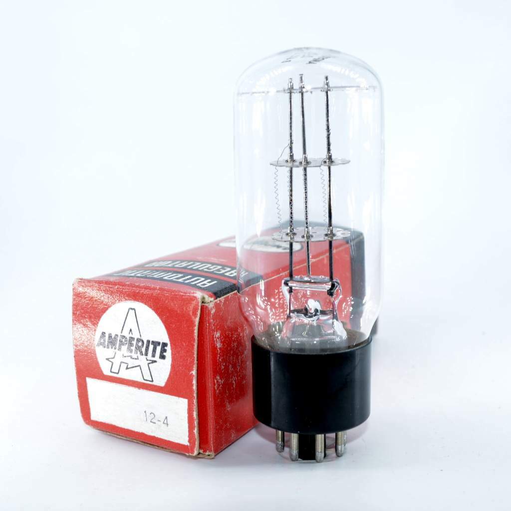

@walge ti ricordi a cosa servivano questi tubi?
Il problema di gestire le correnti a freddo, si poneva anche una volta. Non a caso, nei migliori strumenti di misura si trovavano spessissimo. Se serviva per tubi a riscaldamento indiretto, vuoi che non serva per quelli a riscaldamento diretto?
Oltretutto i filamenti in torio tungsteno, sono più delicati.
https://melius.club/topic/16571-300b-valvola/#findComment-981182
