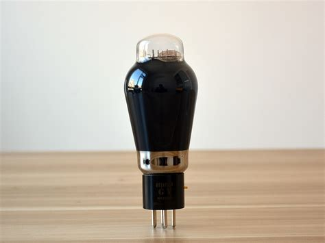

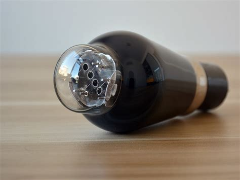

@walge @mariovalvola io ho le gv 300b prese su aliexpress matchate a meno di 140 euro la coppia.
Oneste per il prezzo....
Le alterno alle genalex...
Altro lignaggio le genalex di certo....
le gv poco raffinate e carenti in tutto lo spettro sonoro.
Ma costano veramente poco
