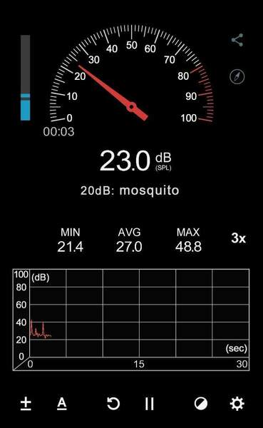

@magicaroma io ne ho provate diverse,  e graficamente quella che preferisco è Decibel X. Sull'attendibilità dei risultati non so dire. Sono arrivato a misurare picchi di 108 db, mentre il minimo misurato è stato di 30 db. Il fonometro segnalato da @jerry.gb, che possiedo, comparato con Decibel X mi dà differenze di 10/12 db. Per esempio 90 db con l'app, 102 col fonometro. Quale dei due è più vicino alla realtà? A tal proposito avevo pure aperto un thread tempo fa, che però non ebbe molto "successo" 😄
Intanto bisogna vedere se hai utilizzato le medesime impostazioni, ponderazione e costante di tempo
Per quanto riguarda la precisione quei fonometri hanno scarti compresi tra 1,5/2 dB cosa che il telefono non credo proprio possa garantire
https://melius.club/topic/16599-migliore-app-fonometro/#findComment-983172
Davvero? Sono stupito perché col fonometro Tasi misuro tra i 90 i 95 db di media per quelli che secondo me sono ascolti "normali". Quando ascolto ad alto volume quasi senza distorsioni udibili starei ascoltando con picchi sopra i 110 db, e sinceramente non mi sembra possibile.
https://melius.club/topic/16599-migliore-app-fonometro/#findComment-983489
Il tasi dichiara scarti +/- 5 dB
https://melius.club/topic/16599-migliore-app-fonometro/#findComment-983532
13 minuti fa, Branch ha scritto:
Quindi il Tasi, per quanto approssimativo nelle misurazioni, è più attendibile delle app da telefono. Grazie per le informazioni.
Si, con gli Smartphone [tra i limiti della capsula microfonica e la taratura di calibrazione] si possono sfiorare anche i 20 dB
A volte, per casualità, i dati di scarto si restringono parecchio, ma senza un riferimento calibrato rimane troppa incertezza
Per dati sufficientemente attendibili comprare un fonometro economico che dichiari meno scarto possibile
https://melius.club/topic/16599-migliore-app-fonometro/#findComment-983558
