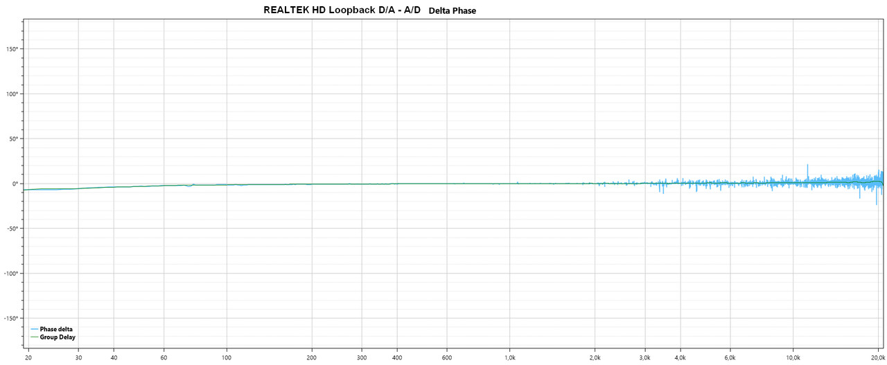

In soldoni: il FILE *X* appartiene all'originale, mentre il file *Y* deriva sempre dalla Realtek, ma stavolta acquisita con un ADC che limitasse la quantità di distorsione rispetto il loopback precedente

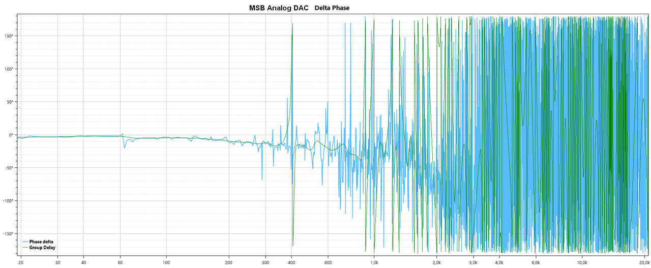

Ho trovato delle misurazioni [che effettuai personalmente] relative alla conversione D/A di un MSB ANALOG, parecchio simile in prestazioni a quello che possiede Enzo
La conversione riguarda un brano musicale

Il file X è un brano originale
Il file Y è il brano X originale convertito con la Realtek e acquisito con il mio ADC migliore, quindi rispetto alla prova precedente si è confrontato circa la medesima situazione, ma con una quantità di distorsione minore
Quindi il brano y in pratica, sarebbe l'uacita analogica della realtek. Visto le praticamente nulle differenze, direi che fa un ottimo lavoro.

MSB ANALOG
Ricordo che quando uscì il msb analog (pochi mesi dopo che acquistai il mio dac) ne vennero decantate le lodi al punto che mi sentii un po' così... :classic_sad::classic_sad::classic_sad: anche perchè l'analog costava meno di 1/4 del mio.
Poi, quando mi capitò di ascoltarlo, vi colsi immediatamente una distorsione piuttosto marcata e fastidiosa che, per certi versi, ricordava echi metallici e tirai un sospiro di sollievo in quanto nel mio dac non l'avevo mai udita.
Non escludo che fosse un mio bias ma, ahimè, 10 primavere fa avevo certo un udito più fine di adesso.
