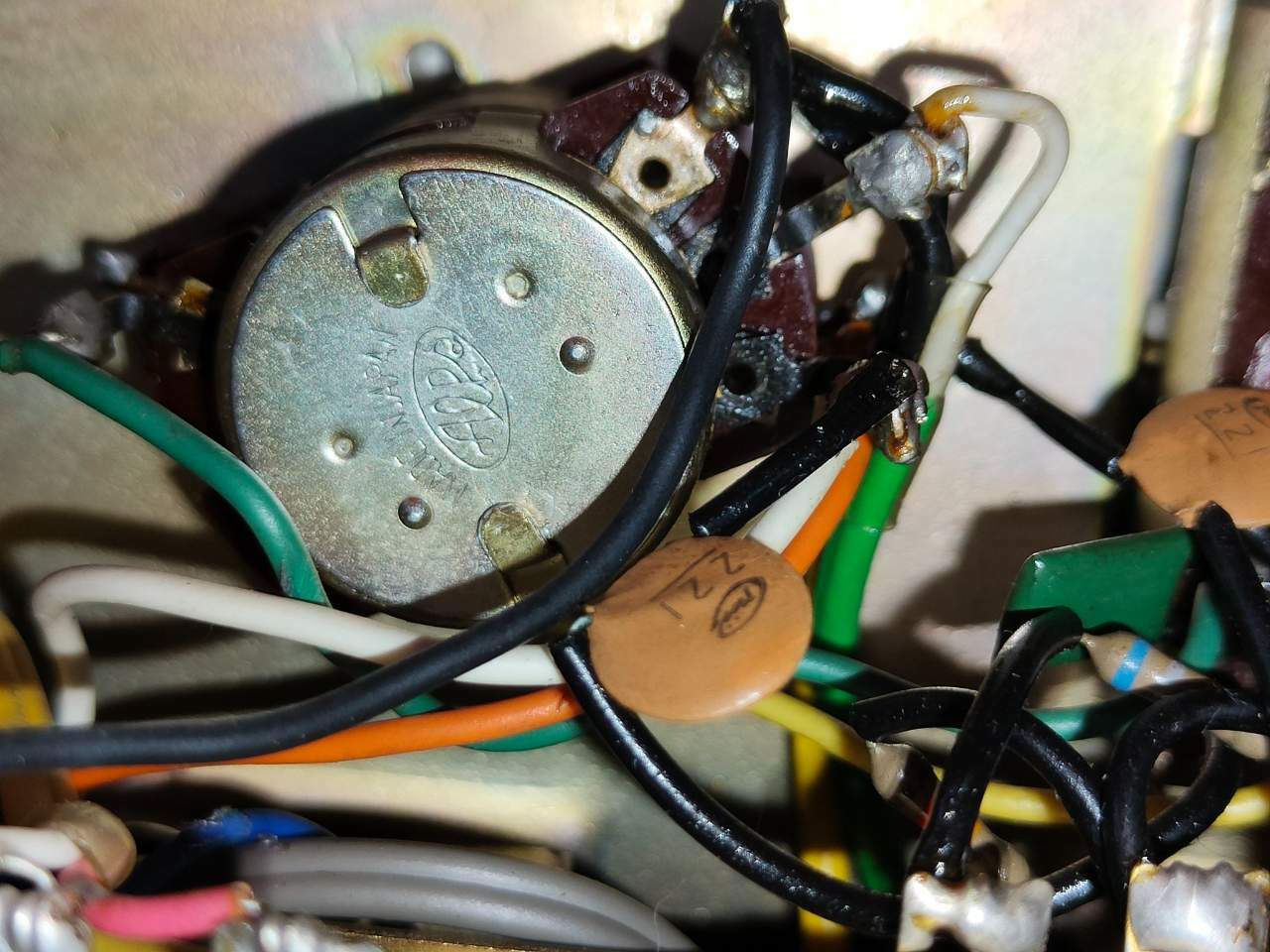

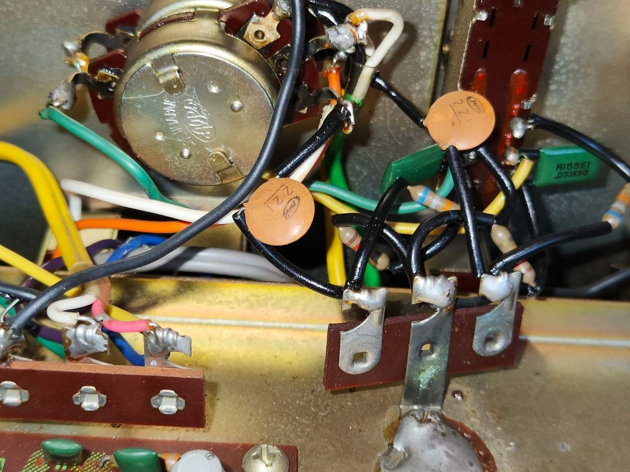

Buonasera,esiste la possibilità di sostituire il potenziometro, del volume chiaramente,dell'ampli in oggetto con un prodotto nuovo al posto dell'originale?In sostanza l'originale credo sia introvabile,almeno per il momento,e non saprei se in commercio ne esistano  di equivalenti.

Se non ha il loudness "incorporato" (terza spina sul potenziometro) o, peggio, che l'accensione venga comandata dal comando del volume, lo puoi sostituire con uno della stessa resistenza. Attenzione che ci "entri" nell'amplificatore (dimensioni, lunghezza e diametro alberino, ecc): ci devi poi rimettere su la manopola, quindi occhio... :classic_wink:
https://melius.club/topic/16632-problema-potenziometro-ampli-pioneer-sa-600/#findComment-986043
@ediate Grazie,in un certo senso mi sollevi.Non ha altre funzioni che la regolazione del volume,il loudness è comandato da un selettore a parte,ma non so se ci sia un intervento della variazione o altro anche attraverso il volume..
Lunedì lo porto dal tecnico (se ne avessi trovato uno originale,avrei fatto da me ) ma ieri mi sono consultato con lui e lo vuole vedere.Spero si risolvi,ho già un SA 1000,ho preso il 600 perchè quella serie mi affascina e mi piacerebbe collezionarla.Il venditore mi aveva detto che era fermo da tempo e necessitava di una pulita...Sarà oggetto de "Il nostro ultimo restauro"...:classic_rolleyes:

4 minuti fa, what ha scritto:
dopo una spruzzata di disossidante nel tentativo di sbloccarlo un po,è andato del tutto.
strano che un disossidante causi tutti quei disastri, a meno che si fosse rotto/staccato qualcosa all'interno precedentemente e spruzzando il disossidante ha mosso o spostato il pezzetto che ha amplificato il danno; comunque dando un'occhiata dell'interno da foto tratte da internet non ci dovrebbero essere problemi sia nello smontaggio del potenziometro visto che l'ampli non lo nasconde con pannelli,  contro pannelli o scatolati che costringono a smontare millemila pezzi che nel rimpiazzarlo con altri compatibili.
