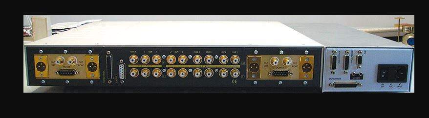

TetsuSan Inviato 14 Ottobre 2023 Condividi Inviato 14 Ottobre 2023 Nel pannello posteriore vedo le uscite duplicate RCA ed XLR. Usa le XLR ed eviti lo sdoppiatore Link al commento https://melius.club/topic/16663-collegare-un-sub-attivo-via-sdoppiatore-uscita-pre-quali-effetti/#findComment-986349 Condividi su altri siti Altre opzioni di condivisione...

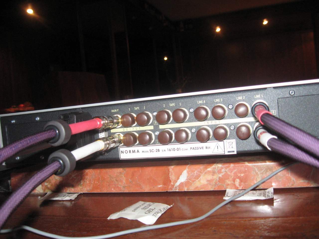

speaktome74 Inviato 14 Ottobre 2023 Autore Condividi Inviato 14 Ottobre 2023 Ragazzi siete di coccio è! Questo è il mio! Ingressi e uscite sono solo queste. Link al commento https://melius.club/topic/16663-collegare-un-sub-attivo-via-sdoppiatore-uscita-pre-quali-effetti/#findComment-986352 Condividi su altri siti Altre opzioni di condivisione...
speaktome74 Inviato 14 Ottobre 2023 Autore Condividi Inviato 14 Ottobre 2023 @Coltr@ne Grazie per il link! Però tra i vari esempi non ho trovato quello che scrivi tu: "Il sub linkato si puo collegare all'uscita diffusori del finale, dal sub vai ai diffusori". L'esempio illustrato è quello del sub attivo Jamo C910. Come posso collegare questo ai morsetti di potenza del mio finale? . Mi sto perdendo qualcosa? . Il link però fa degli esempi sempre con un amplificatore integrato... . Se ho ben capito quindi potrei fare questo: Ascoltando solo CD: al posto di collegare il CD player all'input CD, collego all'Input Tape1. All'uscita Tape 1 collego il subwoofer attivo. All'uscita pre out collego il finale, e dal finale i diffusori. In questo modo il sub sarebbe sempre in funzione? . Oh.. portate pazienza con me... non ce la faccio Link al commento https://melius.club/topic/16663-collegare-un-sub-attivo-via-sdoppiatore-uscita-pre-quali-effetti/#findComment-986361 Condividi su altri siti Altre opzioni di condivisione...
