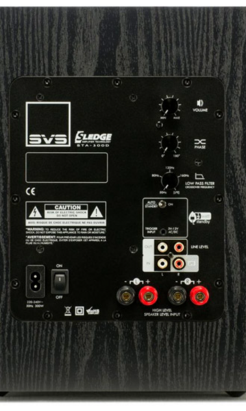

audio_fan Inviato 17 Ottobre 2023 Condividi Inviato 17 Ottobre 2023 17 ore fa, speaktome74 ha scritto: fedele e non degradato/alterato Bella domanda... certo un audiofilo così sensibile da percepire l' alterazione timbrica causata da un cavo di potenza piuttosto che da un altro credo che inorridirebbe al solo pensiero di una soluzione simile... . ...diciamo che l'ordinario buonsenso suggerisce non trattarsi di una soluzione da impianto top di gamma, ma su un simile impianto non credo che troveremmo un sub SVS Link al commento https://melius.club/topic/16663-collegare-un-sub-attivo-via-sdoppiatore-uscita-pre-quali-effetti/page/12/#findComment-989525 Condividi su altri siti Altre opzioni di condivisione...
