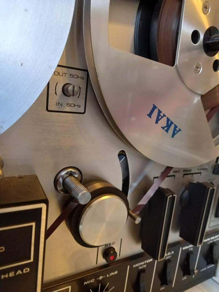

Massimo zioamon Inviato 14 Ottobre 2023 Condividi Inviato 14 Ottobre 2023 Buonasera a tutti. È la prima volta che scrivo e vi chiedo un parere. Ho riesumato un registratore a bobine appartenuto a mio padre, un Akai 4000ds mk2 ed in apparenza sembra funzionare. Ad un primo ascolto i nastri si sentono con suono ovattato. Ho pulito le testine che mi sembrano in buone condizioni con alcool isopropilico ma non è cambiato quasi nulla. Casualmente durante la riproduzione ho poggiato il dito sulla bobina carica che stava girando e l'audio è diventato pulito. Ho provato e riprovato ed in effetti facendo una leggera pressione sulla bobina l'audio migliorava notevolmente. Secondo voi da cosa dipende? Grazie a chi mi potrà aiutare. Link al commento https://melius.club/topic/16672-akai-4000-ds-mk2/ Condividi su altri siti Altre opzioni di condivisione...

Fabio Cottatellucci Inviato 14 Ottobre 2023 Condividi Inviato 14 Ottobre 2023 Ritieni che il miglioramento dipendesse da contatto elettrico, o toccano hai fatto premere meglio la testina sul nastro? Nel secondo caso, potrebbe essere una questione di rullo pressore, guide nastro o allineamento. due info a latere: controlla che sul capstan ci sia la "camicia" (una specie di tubo) che serve a cambiarne il diametro e quindi la velocità del nastro; se c'è, o se ce l'hai da parte, tienila stretta perché è difficile da ritrovare; se vuoi le istruzioni ce l'ho, anche se solo in tedesco e in spagnolo (che si capisce benissimo). Mandami in privato la tua mail e te le mando. Link al commento https://melius.club/topic/16672-akai-4000-ds-mk2/#findComment-986549 Condividi su altri siti Altre opzioni di condivisione...

Massimo zioamon Inviato 14 Ottobre 2023 Autore Condividi Inviato 14 Ottobre 2023 @Fabio Cottatellucci sul capstan non c'è la camicia. Se la inserisco cambia la velocità di lettura e si sente male. Inoltre se metto il dito sul nastro sotto la testina si sente meglio. Ma non riesco a capire se perché è una questione di tensione del nastro o di allineamento testine Link al commento https://melius.club/topic/16672-akai-4000-ds-mk2/#findComment-986642 Condividi su altri siti Altre opzioni di condivisione...

Membro_0022 Inviato 14 Ottobre 2023 Condividi Inviato 14 Ottobre 2023 Premessa: è il bobine entry level Akai, un modello economico con un motore, azionamento della meccanica totalmente manuale, elettronica "basica". Dai sintomi riportati direi che si tratta di cattivo contatto tra testina e nastro. Può essere dovuto a due cause: testina consumata o forza di tensionamento insufficiente. Se la testina è consumata (o consumata poco ma in modo irregolare) si può tentare un relap, ammettendo che ci sia ancora materiale a sufficienza per farlo senza aprire il traferro. Altrimenti va sostituita. Se è il back tension bisogna smontare la meccanica, riportarlo al valore corretto e controllare la frizione della bobina sinistra. Da tenere presente che essendoci un solo motore il funzionamento corretto è tutto in mano alla buona salute di cinghie, frizioni e molle peggio di un cassette. Link al commento https://melius.club/topic/16672-akai-4000-ds-mk2/#findComment-986675 Condividi su altri siti Altre opzioni di condivisione...
lucaz78 Inviato 15 Ottobre 2023 Condividi Inviato 15 Ottobre 2023 Per quel poco che ne so,anche se ne ho uno uguale, la "camicia" serve per variare la velocità da 3 3/4 a 7 1/2. Controlla anche il selettore di frequenza in alto. Deve essere su 50hz. Anche il mio essendo fermo da tempo inizia a perdere colpi. Serve manutenzione per queste macchine. E le cam in lega di zamac sono sempre a rischio. Link al commento https://melius.club/topic/16672-akai-4000-ds-mk2/#findComment-986777 Condividi su altri siti Altre opzioni di condivisione...
