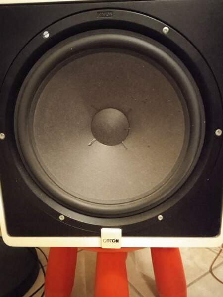

Lo so, sono stato generico, chiedevo solo un orientamento di massima,  ma visto che lo chiedete, vado a precisare:
ampli Luxman 430
subwoofer Canton Plus C e satelliti Plus S   ( il sub per terra, i satelliti su uno scaffale)
stanza rettangolare , circa 5x6
budget sui 300 €

È un subwoofer vintage mi pare.
In cassa chiusa credo.
Bisognerebbe controllare se l'altoparlante è a posto visto che non è proprio di primo pelo .
Il fatto che un suv scenda oppure no non è dovuto al fatto di essere passivo o attivo.
Una cosa che si può fare con l'attivo è equalizzare se regge potenza e di suo non scende troppo.
Quello che fa la risposta è l'altoparlante e il carico
https://melius.club/topic/16681-subwoofer-attivo-o-passivo/#findComment-987571
si, è vintage, in cassa chiusa e decisamente non di primo pelo.
come posso controllare l'altoparlante? l'ho già scollegato e misurato la resistenza, mi sembra normale
https://melius.club/topic/16681-subwoofer-attivo-o-passivo/#findComment-987576
17 minuti fa, Dufay ha scritto:
Se la tocchi e senti che non è per niente elastica non va bene.
è elastica. ho già sostituito tutti i condensatori dei filtri, nessun risultato. posso fare altro?
