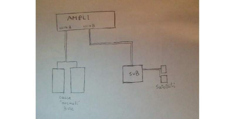

si, ho la separazione pre-finale ma non vorrei usarla;
mi sto orientando su questa soluzione:  continuare a tenere sull'uscita A i diffusori "normali" a 3 vie e semplicemente aggiungere , sull'uscita B , un sub attivo con ingresso alto livello (in generale ce l'hanno) ;
in realtà è già tutto così, sostituirei soltanto il sub passivo con uno attivo;  questa soluzione mi consente di scegliere di volta in volta quale sistema usare (volendo, anche tutti e 2 assieme);
https://melius.club/topic/16681-subwoofer-attivo-o-passivo/page/2/#findComment-988064
allego uno schemino della situazione attuale, spero che ci capiremo meglio;
il sub attuale è passivo, naturalmente ha entrate ad alto livello ; al suo posto, con la stessa configurazione, ne metterei uno attivo (sempre entrandoci ad alto livello); i satelliti che ho potrebbero rimanere come sono in uscita del sub (o forse potrei eliminarli proprio)
https://melius.club/topic/16681-subwoofer-attivo-o-passivo/page/2/#findComment-988152
Non sono più aggiornato se i sub  attivi attuali abbiano uscite per dei satelliti ad alto livello,che,se ci fossero,secondo me cambierebbe poco dalla configurazione attuale come prestazioni visto il budget disponibile per l'eventuale nuovo sub,l'ideale a questo punto,e come hai ipotizzato anche tu,sarebbe eliminare gli attuali satelliti canton e usufruire dei diffusori dell'uscita "A" facendoli lavorare in accoppiata con il sub lavorando con i tagli per ottimizzare la risposta in basso....così avresti un miglioramento dei vari parametri sonori rispetto alla configurazione precedente, almeno,in teoria.
Saluti
Andrea
https://melius.club/topic/16681-subwoofer-attivo-o-passivo/page/2/#findComment-988193
