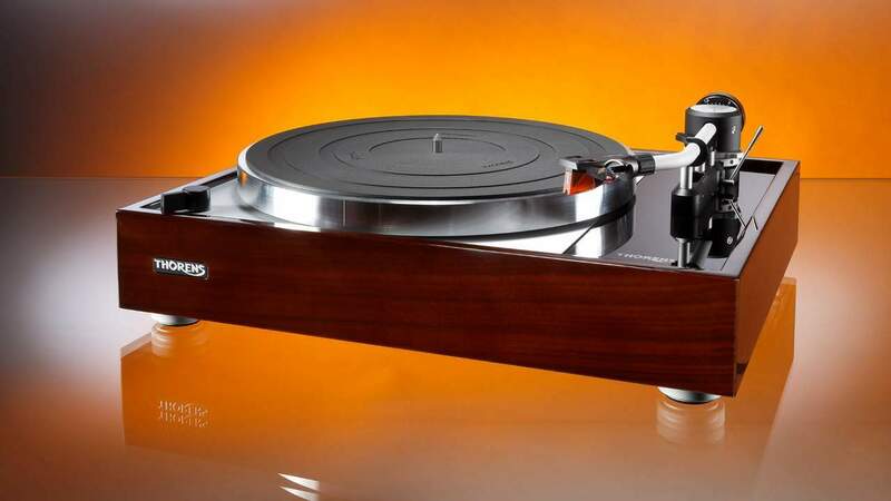

Sono daccordo in parte sull'infallibilità di certi siti....se si avessero vecchie copie di SUONO o AUDIO REVIEW però dicono le stesse cose.
Il problema vero, e inizio della discussione,  e' che i prodotti ora in commercio sotto marchio Thorens sono inaffidabili.
https://melius.club/topic/16697-thorens-td1500/page/2/#findComment-990011
E daje con i qualunquismi e le generalizzazioni! :classic_laugh:
Solo perché a te è capitata la sfortuna che "In ambiente silenzioso il debole RONZIO del motore si sente fino a 1.5 mt di distanza" (tutta da verificare fra l'altro quale ne sia la causa: se un difetto di fabbrica presentatosi immediatamente dopo l'acquisto, che si risolve banalmente in garanzia, oppure un danno provocato da qualche causa esterna, che quindi nulla ha a che vedere con il produttore) ne deduci automaticamente che l'intera produzione mondiale del marchio sia inaffidabile??? :classic_biggrin:
Di numeri di AR ne ho parecchi, anche antichi: dimmi a quali ti riferisci e vado a recuperare gli articoli.
https://melius.club/topic/16697-thorens-td1500/page/2/#findComment-990043
di gira ne ho avuti in casa almeno 50, sia cingha che dd. se fatti bene sono silenziosissimi entrambi. i dd economici possono presentare il probelma ch i rumori dl motore non fltrati dalla cinghia arrivino direttamente al disco,  ma il punto vero non èla trazione ma la qualità del motore e ovviamante dell'alimentatore. i ddi di alto o medio liello erano pesci, queli economici no ma un dd economico è uan baracchetta
https://melius.club/topic/16697-thorens-td1500/page/2/#findComment-990069
@cactus_atomo
Si concordo. E tra vari giradischi che ho posseduto sia a cinghia che a trazione diretta potrei nomenclare come DD il Techinics SL 1700 mk 2 che era veramente tecnicamente notevole , nulla da dire rispetto a quelli a cinghia . Ma devo dire che anche il piu' economico JVC DD che ho ora nel secondo impiantino se la cava piu' che sufficientemente ,  piacevole , comodo e veloce da usare. Evidentemente se fatti con buona competenza DD di categoria e prezzi medio medio/bassi erano/sono ben apprezzabili.
https://melius.club/topic/16697-thorens-td1500/page/2/#findComment-990173
ho un vecchio prodotto thirens, ampli cuffia e pre phono, ha una alimentazione oggi non standard, non ha l'alimentatore originale e quindi mi ronza. stesso probelma con un tc ttc50 privo di alimentatore originale,con altri alimentatori di pri valore di targ roza, provato con l0alimentatore del suo clne (dynavox ttc 50, pure più economico) assolutamente silenzioso. gli alimentatori per i gira devono essere bene schermati altrimenti sono dolori
https://melius.club/topic/16697-thorens-td1500/page/2/#findComment-990311
@cactus_atomo se l'alimentatore non è schermato vuol dire che è fatto male, specie se monti testime mc sul braccio. Fare un alimentatore NON schermato rivolto ad un giradischi significa non capire niente di giradischi. Poi hai voglia di mettere basi antisimiche (mai capito a cosa servano)  e materiali esotici di estrazione venusiana solo per pompare i prezzi
