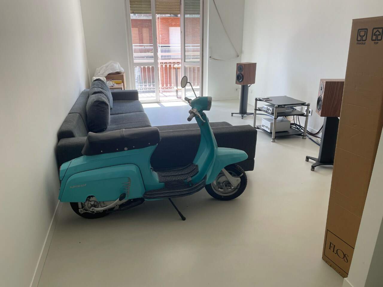

Le prime cose che mi piacerebbe vedere con i pro e i contro che ho individuato, sulla carta, al momento e fermo restando che globalmente la qualità di tutto quello che mi è stato suggerito mi sembra elevata e i dubbi sono relativi all’interazione con la stanza e non ai diffusori in se.
oggi comincerei a cercare di approfondire questi.
Magneplanar . PRO curiosità per il marchio, “sensazione” che sia un tipo di suono che possa piacermi, forse costi più abbordabili CONTRO invasivi nell’ambiente (ma forse sono possibili posizionamenti mobili. Da verificare necessità amplificazione
Dutch&Dutch PRO sembrano prevedere espressamente posizionamenti non ideali, includono ampli e sorgente, pareri del forum confortanti CONTRO necessità di approccio informatico con cui potrei avere difficoltà, non economici, assistenza (ma il riferimento è un dealer che tratta strumentazione professionale)
Magico PRO chi lo cita lo ha installato in una situazione molto molto simile alla mia CONTRO tentazione/necessità di alzare livello generale della catena, non economico
Chissà se la mia vicenda abitativa andrà avanti, ma nel caso vista la situazione ambientale mi piacerebbe poi averli tutti nel mio, futuro, ambiente per qualche giorno.cosa non facile, ma @Look01 ci era riuscito…

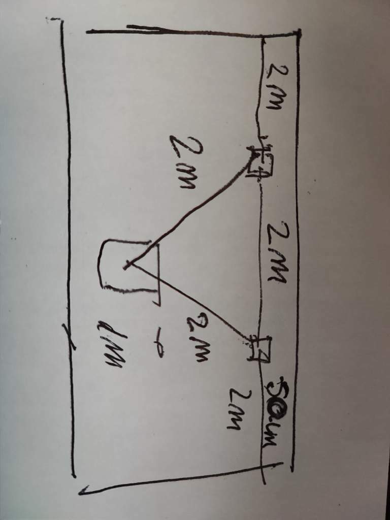

16976229056808743151356701564462.thumb.jpg.8500f31f5736948310d900b567a3a4a6.jpgNon esistono sistemi di diffusori che suonano bene in un ambiente non ottimale, bisogna cercare di sfruttare quello che si ha cercando la migliore disposizione. Nel tuo caso posizionerei i diffusori sul lato lungo, 50cm parete posteriore e 2 metri dalle laterali creando così un triangolo equilatero di 2 metri con il punto di ascolto.

Se ce ne fosse bisogno mi avete convinto: prima ci si sposta con l’attuale attrezzatura nella casa nuova (se sarà quella) e poi si valuta come vanno le cose. Mi piace avere però un piano B già almeno abbozzato quindi apprezzo i commenti e gli spunti. Devo dire poi che penso che con più di una delle  soluzioni suggerite da voi avrei la possibilità non solo di non essere condizionato dall’ambiente, ma di migliorare il mio set up, quindi ho qualche tentazione al momento subliminale. Al momento.
