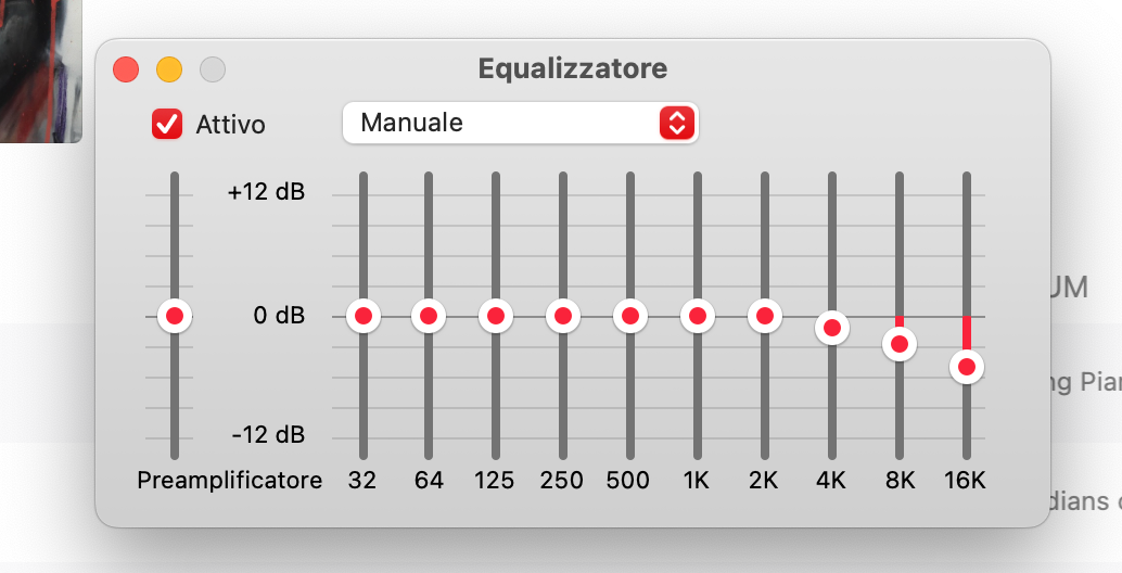

@Tronio Ci avevo pensato,, ma dovrei comunque comprare un MacBook che tra l'altro in maniera nativa (incredibile ma così è) non cambia in maniera automatica le frequenze di campionamento dell'app Musica al cambiare della frequenza di campionamento. In questo contesto l'app Musica avrebbe un piccolo eq digitale che oltre a dei preset lo si può impostare manualmente:
Gli estremi di banda li preferirei maggiori (20k-20hz), ma sarebbe già qualcosa. Per rispondere così anche a@pifti l'iPad invece non ha la possibilità di equalizzare manualmente, ma solo con dei pre-set impostati di default che funzionano male, troppo invasivi. Ho provato altre app di eq per iPad, ma le tracce di Apple Music sono protette e non permettono modifiche.
