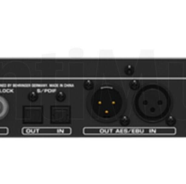

18 minuti fa, Jox79 ha scritto:
Parli di questo?
https://www.strumentimusicali.net/product_info.php/products_id/736/behringer-deq2496-ultracurve-pro.html
mi sembra di capire che lavora nel dominio digitale (che è un bene), ma ha una doppia conversione AD-DA.. che mi mette molti dubbi.. non riesco a capire come faccio a entrare e uscire in digitale come dici,,,
Si ed e’ dotato di ingressi ed uscite digitali, pertanto non hai doppia conversione a meno di non collegarci una sorgente analogica.
Fai tutto in digitale e fai meno danni.
Gli input digitali sono ottico (per il CD) ed XLR (per LPad tramite HiFace + cavo COAX da un lato ed XLR dall’altro oppure tramite adattatore ad impedenza calibrata).
L’uscita digitale allora stesso modo la colleghi al DAC del Yamaha stesso (credo funzioni).
Imposti sul grafico una curva calante sugli alti per la musica pop e la metti in Bypass per la classica.
Col parametrico abbassi eventuali risonanze della stanza con un CD test a frequenze fosse ad orecchio.
https://melius.club/topic/16715-equalizzatore/page/3/#findComment-990885

10 minuti fa, Jox79 ha scritto:
Ok, quindi l’ingresso aes\ebu è il digitale per l’iPad, mentre ottico per il CD. L’adattatore ad impedenza calibrata non so cosa sia. E’ una soluzione molto interessante! Anche se mi limiterebbe al 96/24 come risoluzione. Su quelle inferiori tipo 44.1/16 cosa fa? Upsampling?
Rotazioni di fase nel dominio digitale le eviterei?
Sono questi ma se ti fai o compri un semplice cavo adattatore funziona lo stesso:
https://www.neutrik.com/en/neutrik/products/accessories/aes-ebu-impedance-transformers
Non so se fa upsampling, potresti cercare il manuale in pdf.
Sulle rotazioni di fase in digitale non sono in grado di risponderti.
