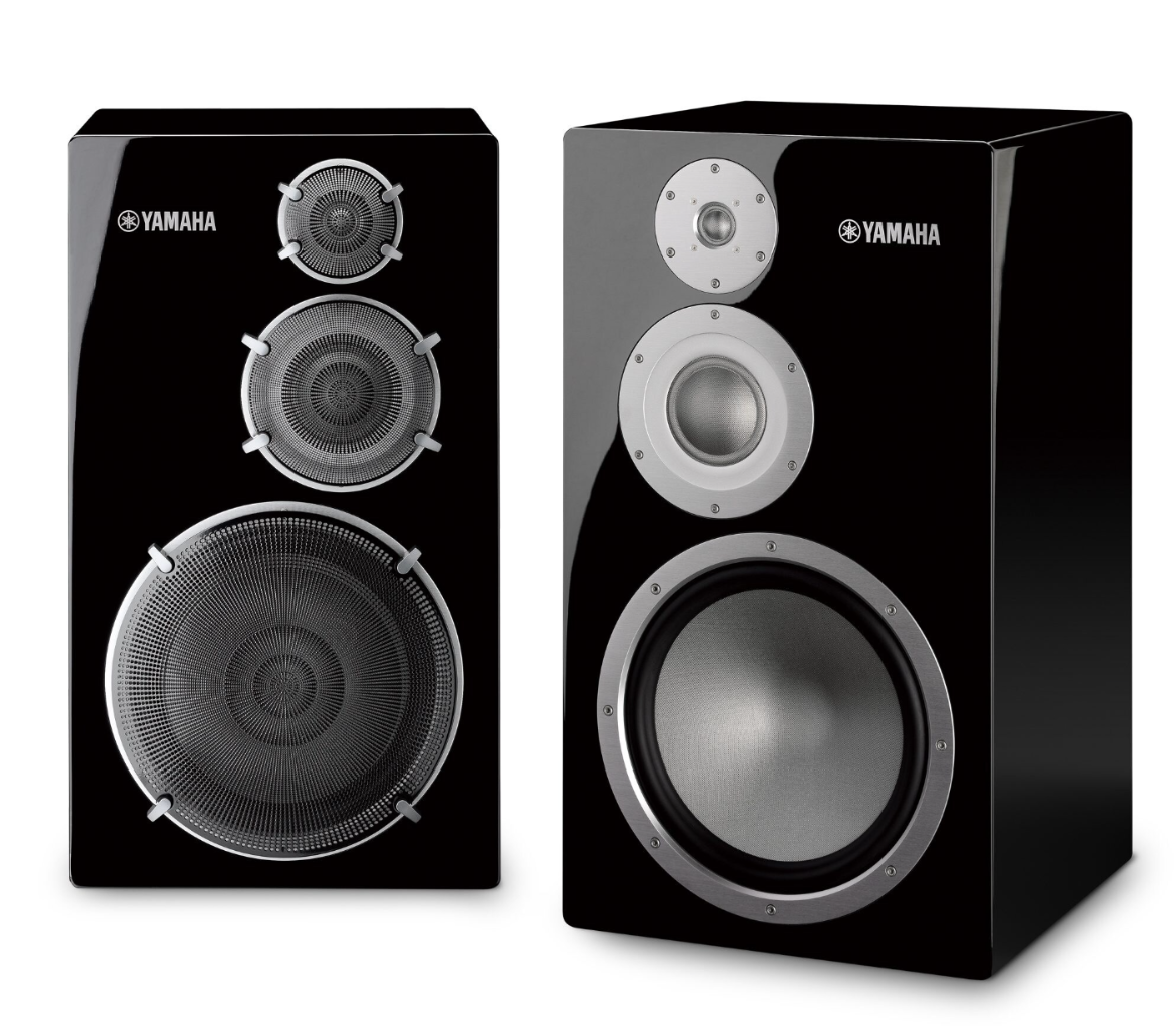

@Collegatiper Qui la foto, le protezioni dovrebbero vedersi bene.
Sono tre griglie metalliche che si appoggiano ai drivers con delle calamite. A mio avviso sono state fatte come "antiurto" quando non si usa il diffusore,, dato che il tweeter e il Mid sono a cupola piuttosto pronunciata. Se ascolto con le griglie si, il suono è leggermente meno brillante,, ma non ho mai fatto particolari ascolti critici con o senza griglie.. normalmente le tolgo sempre.

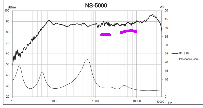

@Jox79
https://www.audioholics.com/tower-speaker-reviews/yamaha-ns-5000
Questa è una prova dei diffusori, e come immaginavo, essendo "quasi monitor" hanno una risposta abbastanza lineare che però enfatizza un po' in quelle frequenze che ho sottolineato nel grafico.
Quindi,entrando nel dettaglio "tecnico", in pratica con i brani più pop e rock, dove spessissimo si tende ad enfatizzare proprio in quelle "zone", probabilmente si ottiene un suono affaticante.
Il boost sopra i 10Khz invece non crea alcun problema, per prima cosa perché l'orecchio lì è meno sensibile e poi perché lì c'è l'ariosità del suono, e non è aspro.
Una lieve miglioria si può ottenere diminuendo o aumentando la convergenza delle casse verso il punto di ascolto, in base alla distanza delle pareti laterali rispetto ai diffusori stessi.
