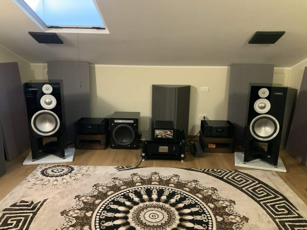

Dunque,, sto facendo un mix dei vari suggerimenti che mi avete dato, e credo di iniziare a sentire dei miglioramenti evidenti:
1. @SalvoJazz ho “puntato” i diffusori verso le mie spalle,, come se li avessi diretti verso una persona seduta dietro di me, e ho aggiunto un primo step di pannelli sopra i tweeter (li avevo solo 30x30, ma ne posso aggiungere altri).
2. Durante un paio di serate ho provato a trasferire tutte le mie playlist da Apple Music a Tidal.. non ne ho persa nessuna! Avevo tentato con Qobuz prima e Spotify ma diversi brani, troppi a mio giudizio, andavano persi.
3. Ho così riattivato Roon e il suo potentissimo eq parametrico che opera in digitale, dove posso regolare quasi tutto: decine di bande se voglio, Qfactor, peak, ecc.. ecc.. senza perdere in qualità e senza colorare il suono con uno analogico.
4. Da diverse prove fatte in ogni caso, Apple Music tende comunque a spingere sulle alte frequenze e rendere il suono più leggero e meno corposo rispetto a Qobuz, Tidal, Spotify e Amazon Music (si li ho provati tutti..). Non so perché ma così mi è risultato.
Ora provo a mantenere questo setup per un pò di tempo, e anche senza equalizzare… il risultato mi sembra eccellente. Qualche traccia insidiosa penso che la troverò ogni tanto,, ma credo anche che dipenda dal fonico che ha fatto il master.
Qui la foto del mio impianto. Se trovate altro che secondo voi potrei migliorare a livello di ambiente accetto suggerimenti!
https://melius.club/topic/16715-equalizzatore/page/5/#findComment-994491
@Jox79
Bell’impianto ma se il pavimento di legno non è flottante toglierei le basi bianche ai diffusori, specialmente se di marmo. Questo è probabilmente il motivo principale della carenza di bassi.
Se la foto è fatta dal punto di ascolto, allargherei ancora un pochino il toe in, mi sembrano ancora troppo dirette.
https://melius.club/topic/16715-equalizzatore/page/5/#findComment-994603
Perfetto! Nel tuo caso é la soluzione più razionale ed efficiente👍🏻👍🏻👏🏻👏🏻👏🏻
