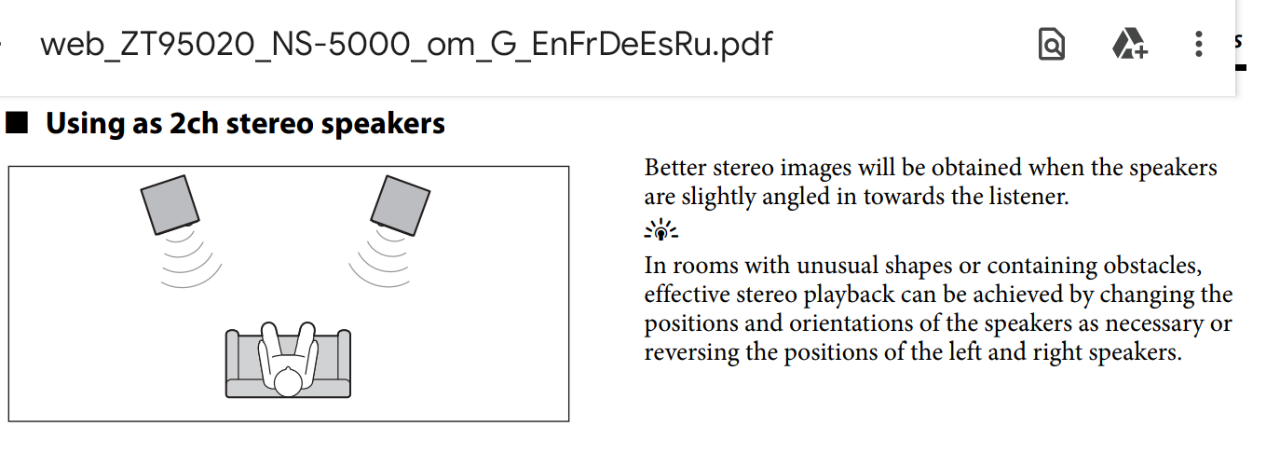

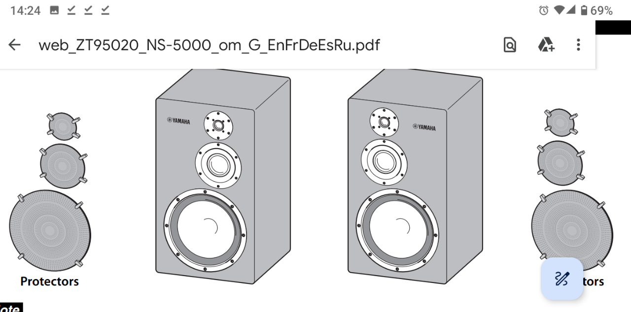

2 ore fa, captainsensible ha scritto:
@SalvoJazz guarda mi sono preso la briga di leggere il manuale di quei diffusori, più per curiosità che altro e, come immaginavo, c'è scritto che gli altoparlanti possono essere eventualmente invertiti, se necessario.
Certo, se per necessario si intende che ci sono problemi di faseScreenshot_20231024-1424002.thumb.png.6867d2555ecec3cf322602a565a860fa.pngScreenshot_20231024-1424542.thumb.png.49798801a309db83faba6876f5c8d750.png
https://melius.club/topic/16715-equalizzatore/page/7/#findComment-996206
Il tuning ideale, in fase di progettazione e realizzazione è per funzionare con i tweeters "all'interno".
Ripeto, poi può anche provare, ma al 99% peggiorerebbe la situazione.
Una volta un tizio su una coppia di B&W tower di fascia alta andò ad invertire i poli dei collegamenti dei fili dei woofers, perché era convinto, che essendo montati all'origine in "controfase", messi in fase elettrica dovevano funzionare meglio, ma ciò è falso, perché il crossover era fatto per funzionare con i trasduttori (woofers) collegati in controfase elettrica ma in fase acustica, come le Yamaha sono ottimizzate per lavorare con i tweeters verso l'interno.
Poi si possono fare le prove.....
