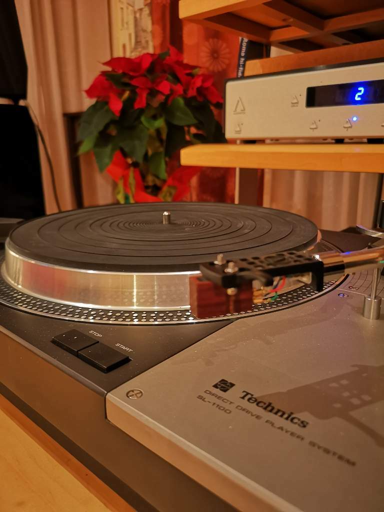

@Alex72mah@Alex72ah io mi sono spinto fino ad una koetsu Red Signature con il Technics SL1100 e mi sembra di poter dire, che nel mio impianto i Technics più basici suonavano più live rispetto al 1100 , che ha un comportamento audio più compassato . @fontana tra Dino e Diablo la differenza è notevole , quindi cercherei quest'ultimo nell'usato , anche privo dell'alimentatore top .
Altri nomi altrettanto validi , Asr mini basis ed Ear 834 phono .
