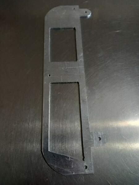

lucaz78 Inviato 24 Ottobre 2023 Autore Condividi Inviato 24 Ottobre 2023 @gullaz per vari motivi non posso fare un plinto più largo. Riguardo la stabilità, una piastra di alluminio da 5mm opportunamente fissata alle barrette filettate,visto che deve sopportare solo il peso della armboard in legno e del braccio, non dovrebbe avere problemi secondo me. Se fissata bene farebbe "corpo unico" con lo chassis. Io ci voglio provare, al massimo butterò via 20/30 euro di alluminio e qualche ora di lavoro con trapano a colonna, seghetto e dremel. Dare agli svizzeri 250 euro + spedizione + 22% di Iva sarebbe assurdo. Sono quasi 350 euro... Link al commento https://melius.club/topic/16791-adattatore-secondo-braccio-thorens-td-124/page/2/#findComment-996499 Condividi su altri siti Altre opzioni di condivisione...

Bazza Inviato 26 Ottobre 2023 Condividi Inviato 26 Ottobre 2023 Il 24/10/2023 at 19:22, lucaz78 ha scritto: Riguardo la stabilità, una piastra di alluminio da 5mm Anche 3 mm bastano ed avanzano per tenere un braccio. Questa è 3 mm, tutto il braccio sarà sui 300/400 grammi, nessun problema. Link al commento https://melius.club/topic/16791-adattatore-secondo-braccio-thorens-td-124/page/2/#findComment-997757 Condividi su altri siti Altre opzioni di condivisione...

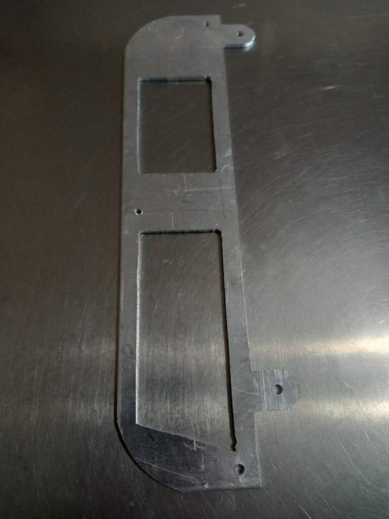

lucaz78 Inviato 27 Dicembre 2023 Autore Condividi Inviato 27 Dicembre 2023 ho ripreso in mano questo "esperimento", e con l'ausilio di calibro, trapano a colonna e seghetto ho ricavato un prototipo grezzo. Un pezzo di alluminio da 3mm e pochi euro di spesa per il momento. Adesso serve un maschio m5 per i fori della basetta, dremel,lima,carta vetrata e tanta pazienza, ma sembra che il lavoro sia fattibile. L'alluminio da 3mm è molto leggero e allo stesso tempo sembra mantenga la giusta rigidità per sostenere il (poco) peso di un braccio da 9" 1 Link al commento https://melius.club/topic/16791-adattatore-secondo-braccio-thorens-td-124/page/2/#findComment-1056266 Condividi su altri siti Altre opzioni di condivisione...
lucaz78 Inviato 27 Dicembre 2023 Autore Condividi Inviato 27 Dicembre 2023 nei prossimi giorni cerco di rifinire il tutto, anche se una volta montata non si vede vorrei dare un aspetto accettabile. Una volta stondati i bordi e corrette le sbavature del taglio una mano di fondo e una di vernice spray termineranno il lavoro. Le misure vanno bene, ad ogni modo la basetta in legno andrà forata alla giusta distanza per montare il braccio (questo anche in quella svizzera,perchè resta ad una distanza diversa rispetto a quella standard). Link al commento https://melius.club/topic/16791-adattatore-secondo-braccio-thorens-td-124/page/2/#findComment-1056273 Condividi su altri siti Altre opzioni di condivisione...

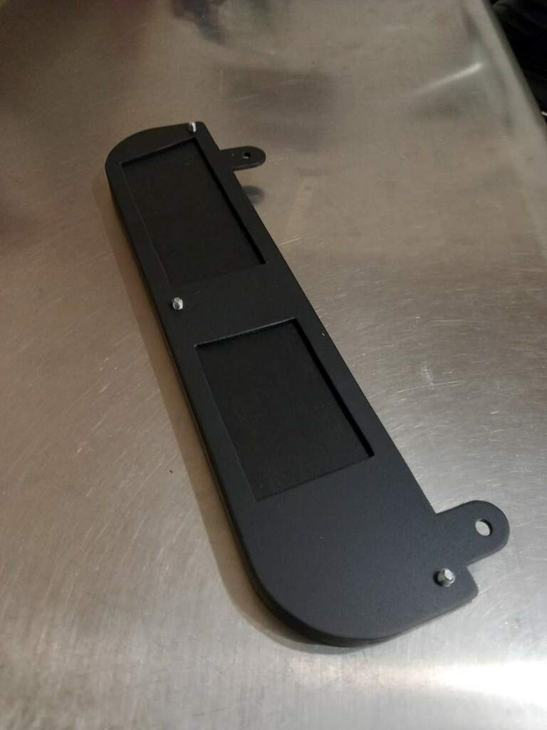

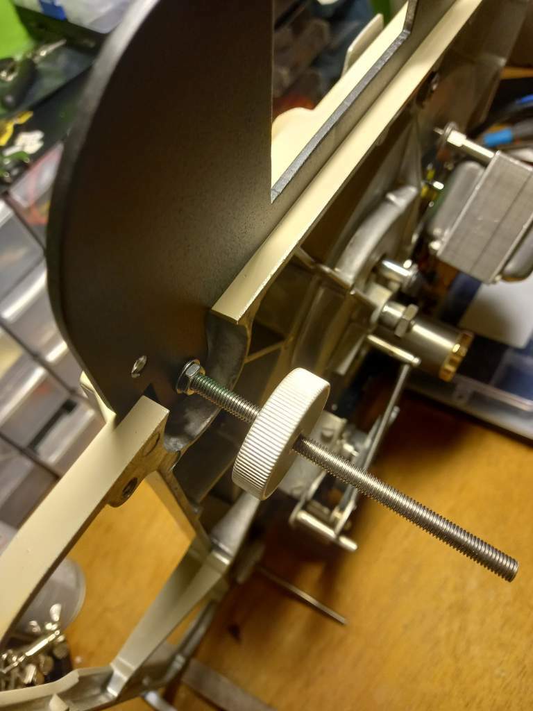

Questo è un messaggio popolare. lucaz78 Inviato 29 Dicembre 2023 Autore Questo è un messaggio popolare. Condividi Inviato 29 Dicembre 2023 esperimento riuscito. per quel poco che si vedrà una volta montata sembra anche gradevole. Al momento ho il giradischi in fase di restauro ma le misure di montaggio sono corrette. Ovviamente la basetta andrà forata alla giusta distanza. L'alluminio da 3mm è molto leggero ma offre sufficiente rigidità per sostenere la basetta in legno e un normale braccio. sarà fissata alle barre filettate con dadi e rondelle in acciaio inox di basso spessore. per ridurre l'incremento di altezza delle "rotelle" di regolazione poste sopra i funghetti del thorens. Mi sono divertito e sono soddisfatto, con 25 euro di materiale tra alluminio e vernice ho fatto il lavoro che gli svizzeri vendono a 250+iva+dazi+spedizione. Appena avrò rimesso in funzione il giradischi pubblicherò foto del lavoro finito. 5 Link al commento https://melius.club/topic/16791-adattatore-secondo-braccio-thorens-td-124/page/2/#findComment-1058006 Condividi su altri siti Altre opzioni di condivisione...

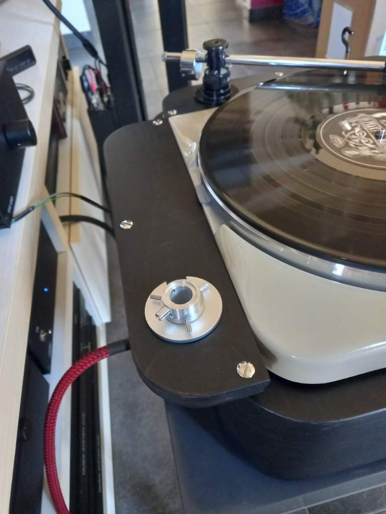

lucaz78 Inviato 4 Gennaio 2024 Autore Condividi Inviato 4 Gennaio 2024 un particolare del sistema di fissaggio, e la basetta finalmente montata sul giradischi. Sto aspettando il cavo prima di montare il braccio,ma il risultato è ottimo. è solida e non interferisce con nessuna parte meccanica, solo qualche mm in più di altezza sui funghetti, che viene comunque compensato mettendo in bolla il gira. 2 Link al commento https://melius.club/topic/16791-adattatore-secondo-braccio-thorens-td-124/page/2/#findComment-1063335 Condividi su altri siti Altre opzioni di condivisione...
