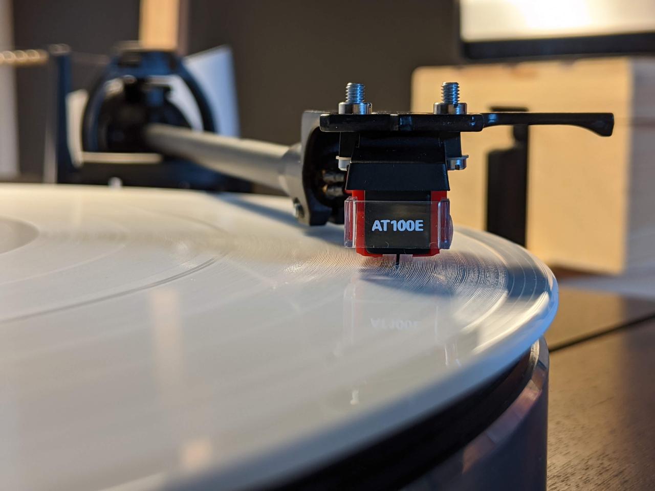

stef9 Inviato 29 Marzo 2021 Autore Condividi Inviato 29 Marzo 2021 Okay, ho finito di tarare la testina, circa. Mezz'ora per metterla sul portatestina, un'ora per allinearla. Non pensavo fosse così complesso, ma i bulloni son stati una bella sfida. Domani con la luce setto meglio l'azimut. Riguardo al bilanciamento, un azimut settato male può sbilanciare il suono? Noto che il suono è sbilanciato a sinistra. Ho settato l'antiskate come indicato nelle istruzioni del giradischi: doppio pesetto (small and great, seconda tabella), 1-1 Peso a 1,5 circa (non ho una bilancina, uso il peso sul braccio) Ad un primo ascolto, non suona male! Confrontata con Spotify sul brano "Send in the clowns" di Sarah Vaughan e Count Basie, suona molto meglio. Non ho fatto altre prove per ora, domani dopo aver finito i settaggi riprovo. @long playing d'ora in avanti pulirò la puntina, promesso😁 Effettivamente la vecchia testina a volte raccoglieva molta polvere sulla puntina, in quel caso la pulivo. Normalmente però no. Inizierò a farlo! Spero di non aver rovinato nulla fin'ora. Coi vinili, per quanto sappia che sono resistenti, ho sempre paura di fare paciocchi e rovinare qualcosa. Sono molto alle prime armi e non so bene come muovermi, per cui tutto mi fa paura, però allo stesso tempo mi affascina tantissimo. Link al commento https://melius.club/topic/168-scelta-testina-economica-per-giradischi/page/2/#findComment-16987 Condividi su altri siti Altre opzioni di condivisione...
long playing Inviato 29 Marzo 2021 Condividi Inviato 29 Marzo 2021 @stef9 2 ore fa, stef9 ha scritto: Riguardo al bilanciamento, un azimut settato male può sbilanciare il suono? Noto che il suono è sbilanciato a sinistra. L'azimuth e' proprio il parametro che influisce sul bilanciamento ! Te ne potresti gia' rendere conto facilmente con un deck analogico collegandogli il giradischi , in registrazione vedresti i VMeter dei canali sx e dx aumentare e diminuire di livello in entrata se inclini la testina verso destra o verso sinistra...Controlla bene l'azimuth allora...Lo sbilanciamento a sx che senti se dovuto all'azimuth errato guardando la testina dal frontale la dovresti vedere inclinata verso destra. Ma a parte cio' sei sicuro che questo sbilanciamento che avverti non dipenda da altro? Sembra strano che la testina o lo shell possano essere cosi' inclinati da farti sentire in modo cosi' evidente lo sbilanciamento... Link al commento https://melius.club/topic/168-scelta-testina-economica-per-giradischi/page/2/#findComment-17160 Condividi su altri siti Altre opzioni di condivisione...

stef9 Inviato 31 Marzo 2021 Autore Condividi Inviato 31 Marzo 2021 @long playing ho regolato l'allineamento della testina di nuovo il più possibile verticale, ed il "raspare" si è ridotto molto, ma si sente ancora. Si è ridotto a com'era all'inizio. Si sente soprattutto nelle parti quiete, o nelle parti vuote (inizio disco o tra le tracce) Il suono però resta sbilanciato a sinistra. Ho confrontato allo stesso volume, con la stessa traccia, su un disco registrato in digitale (Collage EP di The Chainsmockers). Il disco, oltre a suonare molto più freddo (immagino sia per il rodaggio) è palesemente sbilanciato a destra. Come se la voce della cantante si trovi a metà tra il mio occhio sinistro ed il mio orecchio sinistro, se può essere d'aiuto come indicazione (sto usando le cuffie) Il portatestina non agevola molto la regolazione, non avendo null'altro che una vite che lo stringe al braccio. Sono abbastanza sicuro di aver collegato i cavi correttamente, ma mi sa che ricontrollo anche quello. Provo a fare una foto ad entrambe le cose ed a caricarla qui. @arcdb è una AT100e, l'ho scelta perchè mi pareva il compromesso migliore tra prezzo e qualità sonora. Avevo anche considerato la 2M red, ma avevo letto opinioni meno positive rispetto alla AT, che pare essere apprezzata da praticamente tutti (a cui spero di aggiungermi presto!) Link al commento https://melius.club/topic/168-scelta-testina-economica-per-giradischi/page/2/#findComment-19151 Condividi su altri siti Altre opzioni di condivisione...

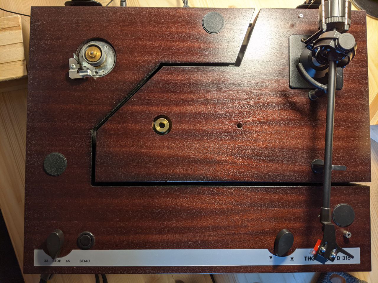

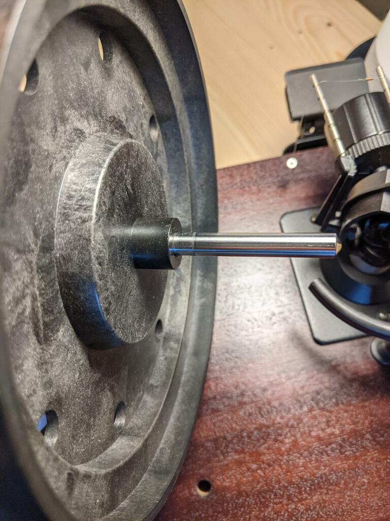

daniele_g Inviato 31 Marzo 2021 Condividi Inviato 31 Marzo 2021 33 minuti fa, stef9 ha scritto: Posso provarla su un giradischi Pioneer, che però è collegato ad un altro ampli e sarebbe difficile da spostare. Oppure posso provare su questo una At91. farei entrambe le cose, anche senza spostare il Pioneer: in ogni caso le prova ti diranno se il problema è nella testina o nella catena analogica del Thorens (gira o prephono). 33 minuti fa, stef9 ha scritto: Anche quella però produceva quel rumore raschiante, a quanto ricordo mmm... questo mi fa pensare che non sia la testina ma qualcosa che viene dal gira, ad esempio dal piatto. proverei a: - verificare le condizioni del perno - in ogni caso, oliarlo - verificare che il piatto sia perfettamente orizzontale e non tocchi, durante la rotazione, alcuna altra parte del gira - se è un rumore simile a un ronzio, potrebbe essere una qualche interferenza fra motore e testina, ma mi pare che la descrizione del problema sia diversa Link al commento https://melius.club/topic/168-scelta-testina-economica-per-giradischi/page/2/#findComment-19568 Condividi su altri siti Altre opzioni di condivisione...

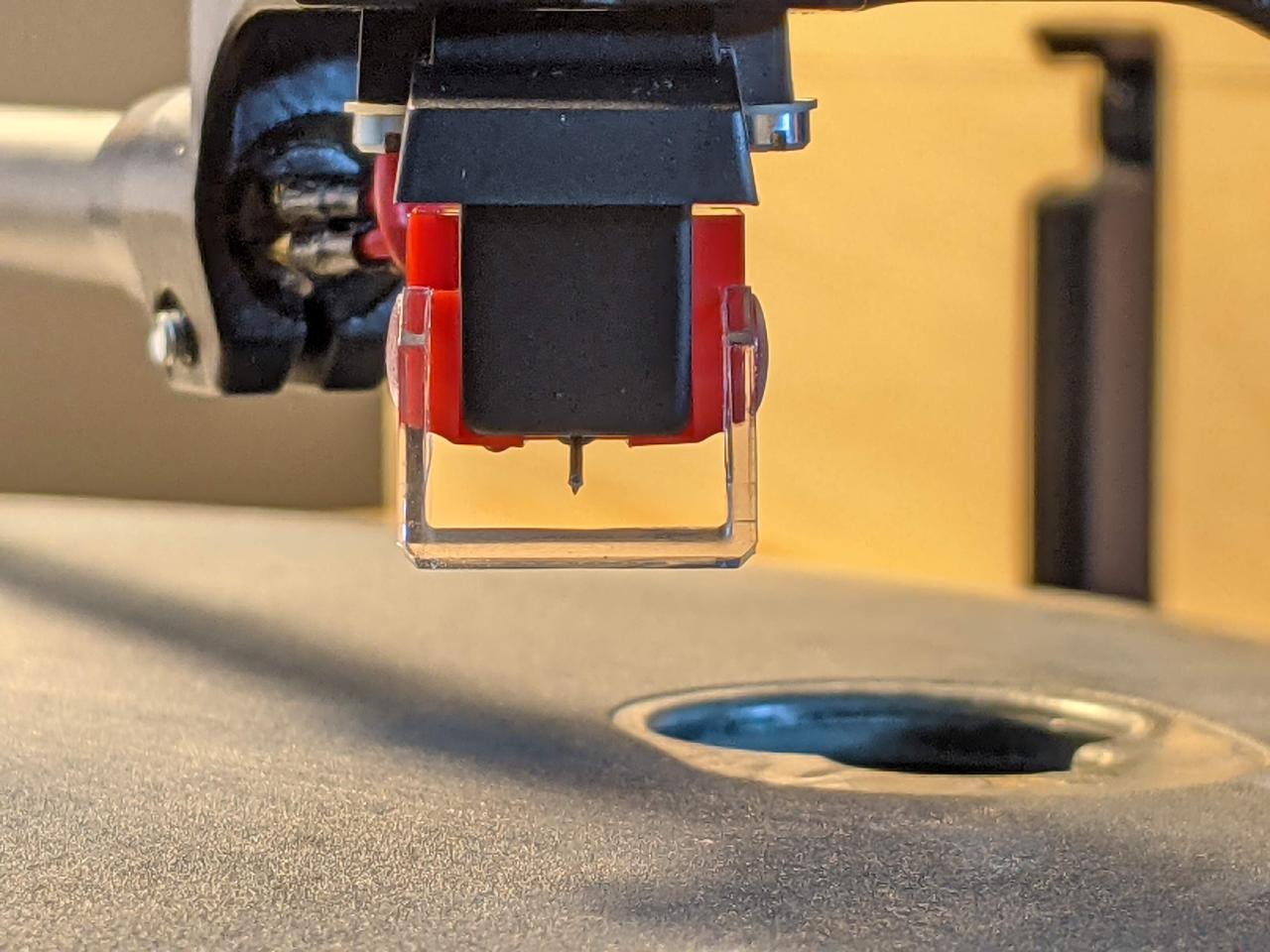

stef9 Inviato 31 Marzo 2021 Autore Condividi Inviato 31 Marzo 2021 @daniele_g Grazie mille! Il perno è in queste condizioni: E mi pare oliato, però facendolo girare a vuoto fa un rumore raschiante moolto lieve una volta a giro.. Se però metto il piatto sopra, si attutisce tantissimo e quasi sparisce. Effettivamente il rumore potrebbe essere simile... Con cosa potrei oliarlo? E nel caso, dovrei pulirlo prima, immagino. E questa invece è la testina: Che ho controllato ed ha l'azimut settato correttamente: la testina è perpendicolare al piatto, e la puntina mi pare parallela alla testina Link al commento https://melius.club/topic/168-scelta-testina-economica-per-giradischi/page/2/#findComment-19650 Condividi su altri siti Altre opzioni di condivisione...
daniele_g Inviato 31 Marzo 2021 Condividi Inviato 31 Marzo 2021 dunque, dalle foto non è facillimo giudicare, ma mi pare che: - il perno sia a posto; - il cantilever della testina sia a posto e l'azimut corretto, come infatti confermi; ci sono oli appositi per i perni, o meglio non è che debba essere necessariamente un olio Thorens (anche se i puristi usano quello), ma da quanto ho letto l'olio deve avere precise caratteristiche di viscosità -questo è ovvio- e non so che altro parametro, solo che non dirti quali siano le caratteristiche (io uso un olio marchiato Pro-ject...), ma qui di sicuro qualcuno te lo saprà dire. credo tu possa pulire il perno con un panno asciutto e morbido, curando che sia assolutamente pulito. ma mi pare non abbia poi bisogno di gran pulizia... secondo me il problema potrebbe stare fra contropiatto e telaio. vedi se riesci a capire dove tocca il contropiatto, cominciando a vedere ad esempio se è perfettamente orizzontale o se pende, anche poco, verso una direzione. Link al commento https://melius.club/topic/168-scelta-testina-economica-per-giradischi/page/2/#findComment-19677 Condividi su altri siti Altre opzioni di condivisione...
