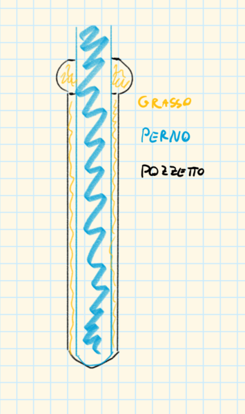

stef9 Inviato 1 Aprile 2021 Autore Condividi Inviato 1 Aprile 2021 @long playing grazie mille per la spiegazione molto dettagliata! Ho pulito il pozzetto, oliato pozzetto e perno con il 5W-40 e messo il tutto in moto per qualche minuto a 45rpm. Il rumore era ancora presente, così ho tolto nuovamente il contropiatto ed ho messo ancora qualche goccia di olio. Il rumore si è attutito molto, ma ancora mi pareva alto. Ho provato a tirare il perno verso l'alto (creando una specie di effetto molla per via del sottovuoto che si crea) ed è quasi sparito! Si sente ancora un filo, ma è davvero al limite del non udibile. Ora lo lascio girare un po' a 45rpm e vedo se sparisce. Comunque, smontandolo ho notato che alla base del pozzetto non c'è nessuna sfera. Avevo letto online che avrei dovuto trovare una sferetta metallica. E' normale così, o dovrebbe esserci? Link al commento https://melius.club/topic/168-scelta-testina-economica-per-giradischi/page/3/#findComment-21179 Condividi su altri siti Altre opzioni di condivisione...

Suonatore Inviato 22 Aprile 2021 Condividi Inviato 22 Aprile 2021 @stef9 ma alla fine, il perno su cosa appoggia? C'è la sfera sul fondo del pozzetto? Hai notato se il perno ha del gioco radiale? Link al commento https://melius.club/topic/168-scelta-testina-economica-per-giradischi/page/3/#findComment-53751 Condividi su altri siti Altre opzioni di condivisione...
