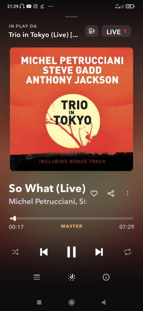

Una prova che avevo già fatto tempo fa ma che ho voluto rifare per curiosità.
Ho preso un disco che mi piace anche molto il famoso Trio in Tokyo Petrucciani gadd Jackson traccia 8 so what .
Confronto tra il famigerato telefonino Xiaomi  collegato tramite l'uscita cuffia al pre e il mio antico ma ancora valido cd vimak meccanica più convertitore.
Faccio presente che tra meccanica e convertitore c'è un cavo che mi hanno prestato e che costava come cinque telefoni o più  come il mio.
Ho voluto mettere nelle migliori condizioni il telefono usando tidal nella risoluzione master Chef....
Bene si capiscono alcune cose interessanti.
Il basso e medio basso col telefono sono un po' più confusi ma nemmeno in una maniera drammatica almeno per me.
Il suono del cd è decisamente più asciutto  a confronto direi un po' spigoloso. Il telefono nella risoluzione massima è come dire più analogico ma nella accezione positiva del termine.
Si perde nulla in velocità ma si guadagna in rotondità.
Insomma alla fin fine preferisco il telefono...
Le cose cambiano un po' in risoluzione normale dove il telefono perde abbastanza.

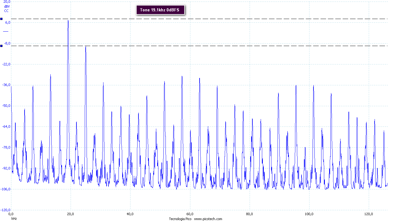

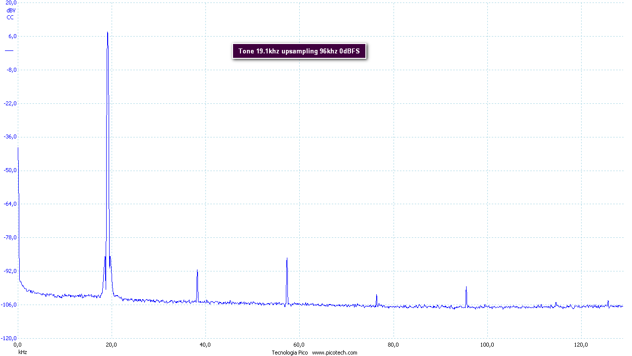

Il *trucchetto* affinchè un DAC economico possa convertire bene anche i formati a 16bit/44.1khz sta proprio nell'utilizzo del filtraggio digitale
Per prima cosa si dovrebbe verificare la caratteristica del filtro e quanto è votato a *fare scappare* segnali di immagine oltre la zona di cut-off e, se si forma immagine, di quanto viene soppressa
Prendiamo un caso abbastanza *grave* un DAC che oltre [e prima] la zona di taglio produce una consistente alterazione da prodotti di aliasing [ovviamente con il formato a 44,1khz]
Per eccitare l'immagine di aliasing si utilizza un tono a 19100 hz in modo che possa creare un immagine a 25000 hz [44100 - 19100 = 25000]
Ecco il putiferio che scaturisce [ovviamente NON in tutti i DAC]
Ed ecco cosa accade allo stesso DAC nel momento in cui il segnale viene upsamplato a 96khz
Come si evince tutti i prodotti di aliasing spariscono e vengono ripuliti in quanto il DAC commuta il filtraggio a 96khz

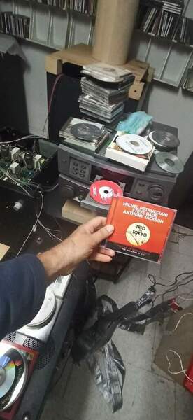

Alla fine Duffy ci ha preso, non volendo, anche metodologicamente.
Il CD che ha, è la stessa versione che si trova on line. Ed è una edizione rimasterizzata, del 2009, con 1 traccia bonus.
Il CD originale del 1999, non rimasterizzato, ha una cover proprio diversa, ed una traccia in meno.
