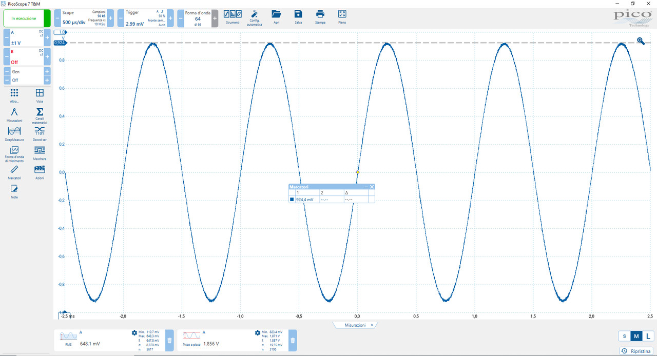

XIAOMI READMI NOTE 8 PRO
MISURE USCITA AUDIO CUFFIE
LIVELLO USCITA CON SEGNALE ALLA MASSIMA AMPIEZZA [0dBFS] E VOLUME IMPOSTATO AL MASSIMO
Lo smartphone in oggetto esce con un livello massimo pari a 924,4 mv e 648,1 mv RMS
Picco-Picco 1,856 Volt

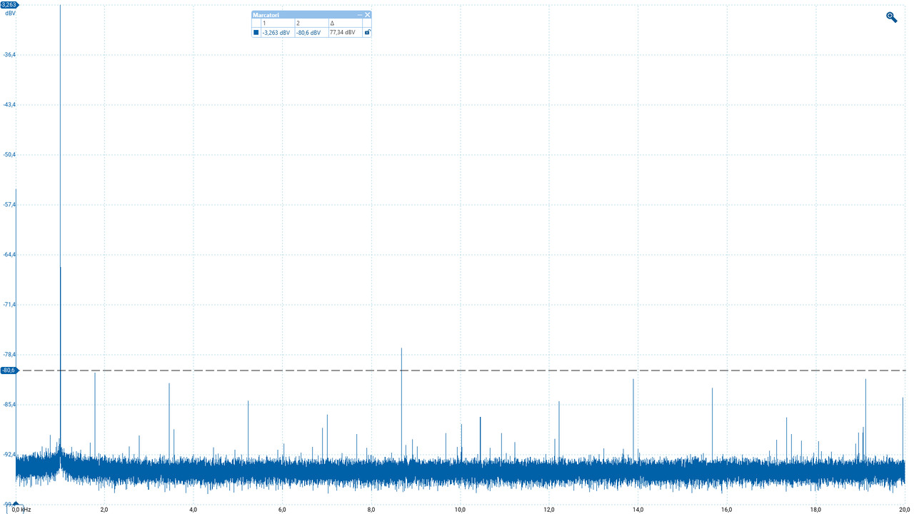

DISTORSIONE ARMONICA [che trova un nesso sul fatto che Dufay avverta questa sensazione di pseudo-analogico]

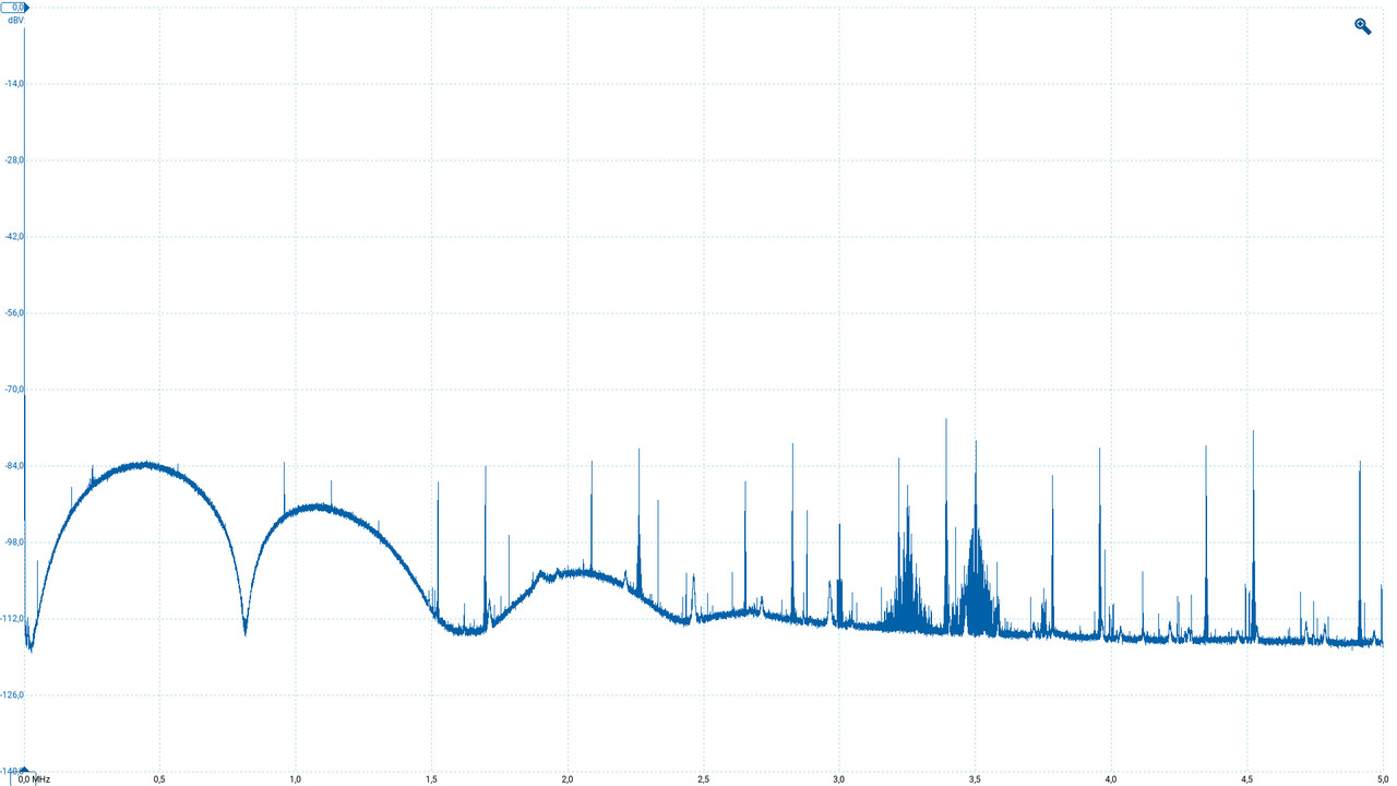

RUMORE FUORI BANDA UDIBILE [finestra 0hz - 5Mhz]

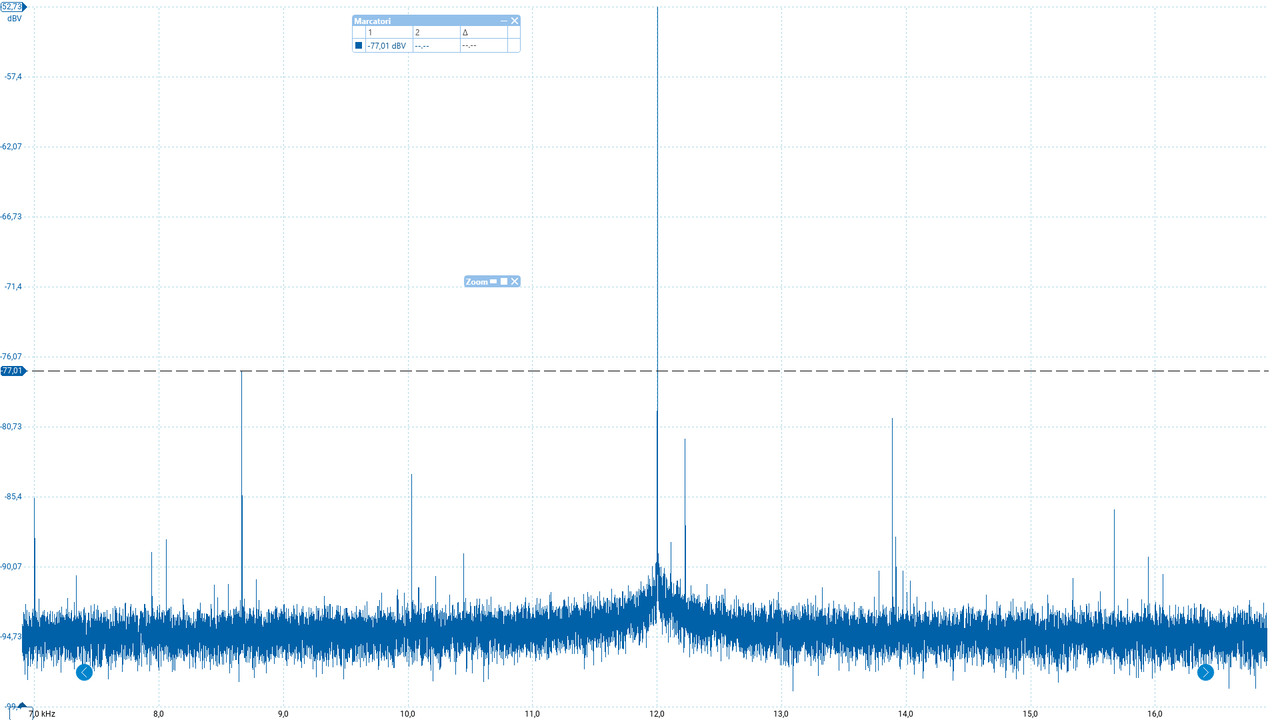

JITTER

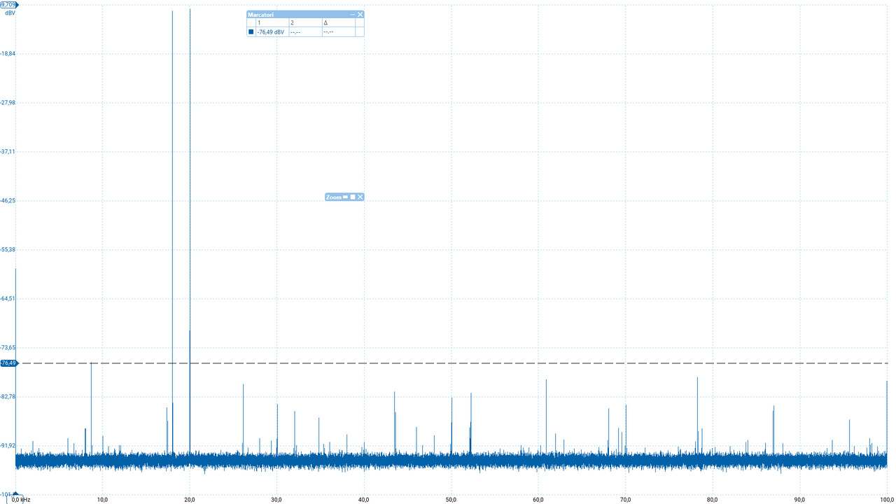

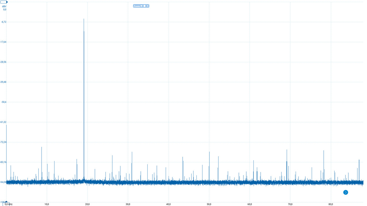

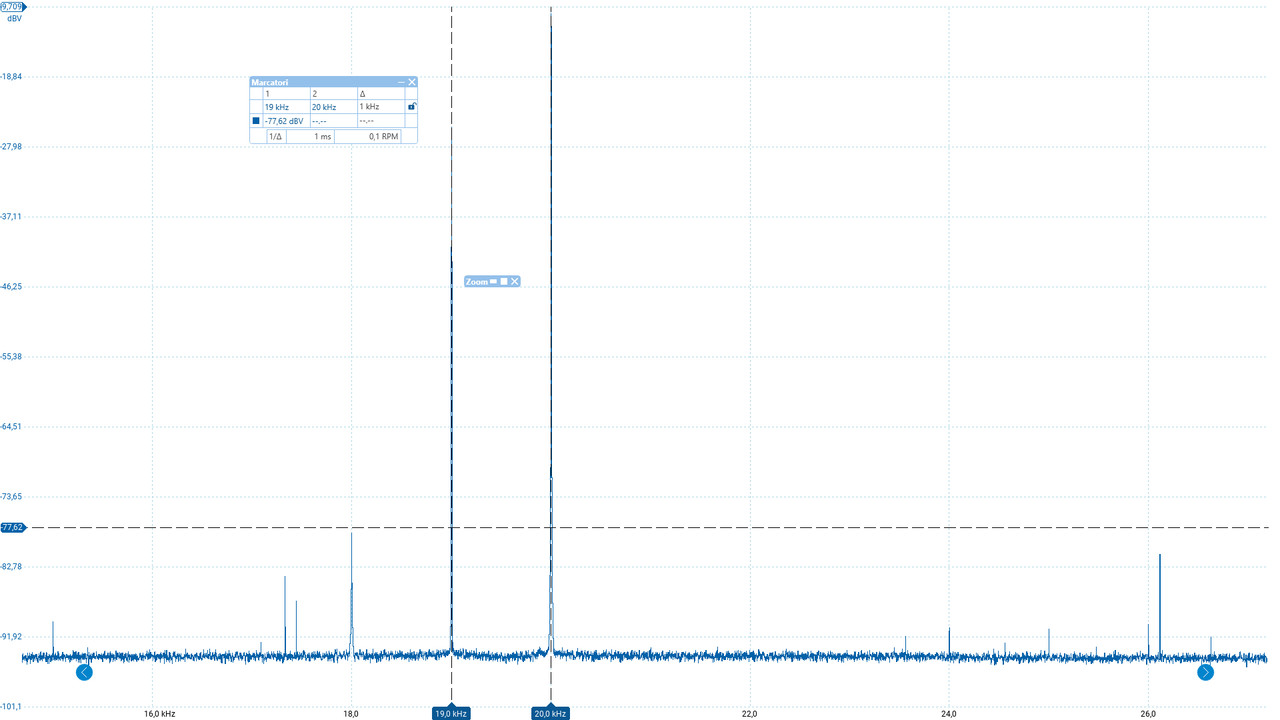

INTERMODULAZIONE ALTE FREQUENZE CCIF 19KHZ  20 KHZ
INTERMODULAZIONE ALTE FREQUENZE AES17 18 KHZ - 20 KHZ

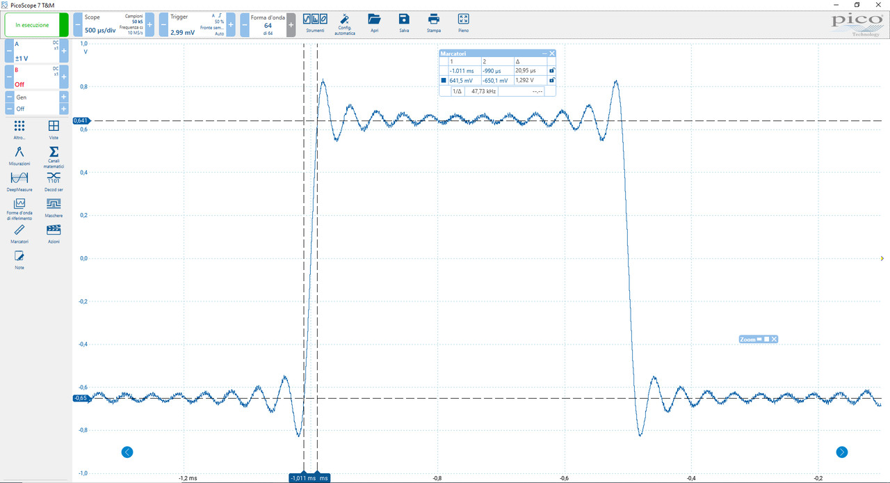

RISOLUZIONE USCITA CUFFIE [lo smartphone esce ad una frequenza di campionamento fissa di 48khz]
Rise Time molto prossimo ai 20,83 uS
ESTENSIONE DI BANDA CON L'UTILIZZO DI UN SEGNALE A 24BIT/96KHZ [come si evince la frequenza di campionamento si ferma a 48 khz, ovvero 24.000hz]

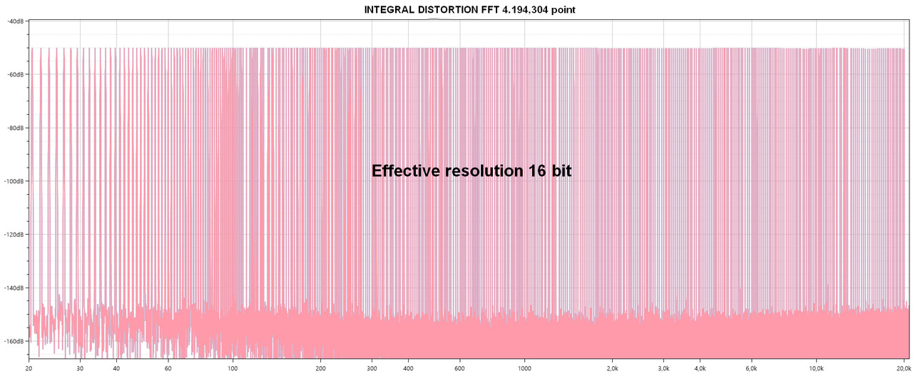

Con i segnali di tipo complesso er telefon csssiaomi si comporta abbastanza bene, diciamo che ha risoluzione sufficiente per il *quanto basta*
Sorprende il fatto che, nonostante il livello di uscita sia abbastanza basso, [circa 650 mv RMS] riesce a mantenere la risoluzione a livelli buoni
Mah...!!! mi aspettavo di peggio sinceramente, ma dinanzi all'evidenza non c'è dire

@ilmisuratore
16 bit di risoluzione effettiva
È il risultato?
Direi che va bene, no?
Se è così Dufay ha ragione e il telefono è una sorgente tranquillamente utilizzabile a scopo hiend senza timore di sentire udibilmente peggio a causa di esso
È corretto affermare ciò?
Oppure no?
