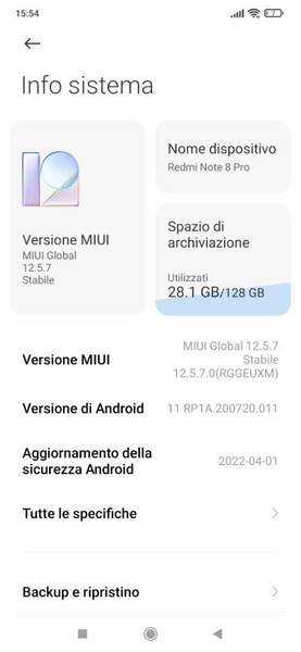

Con i segnali di tipo complesso er telefon csssiaomi si comporta abbastanza bene, diciamo che ha risoluzione sufficiente per il *quanto basta*
Sorprende il fatto che, nonostante il livello di uscita sia abbastanza basso, [circa 650 mv RMS] riesce a mantenere la risoluzione a livelli buoni
Mah...!!! mi aspettavo di peggio sinceramente, ma dinanzi all'evidenza non c'è dire
