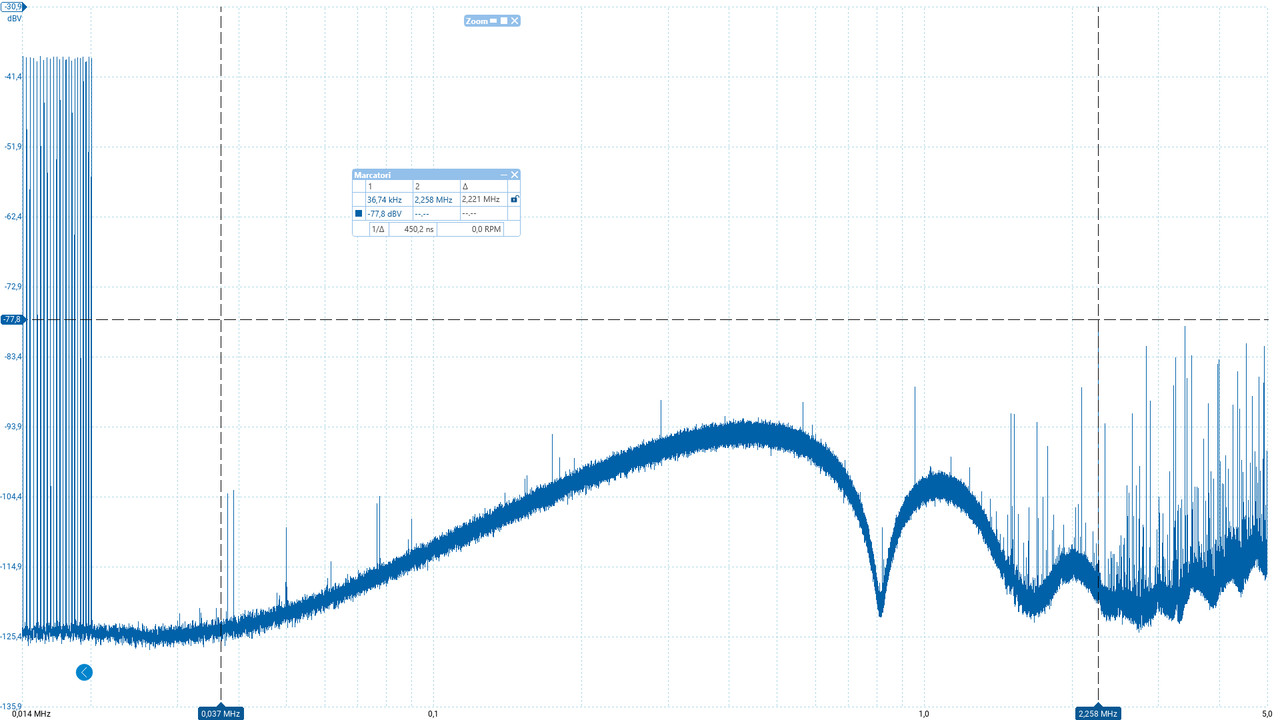

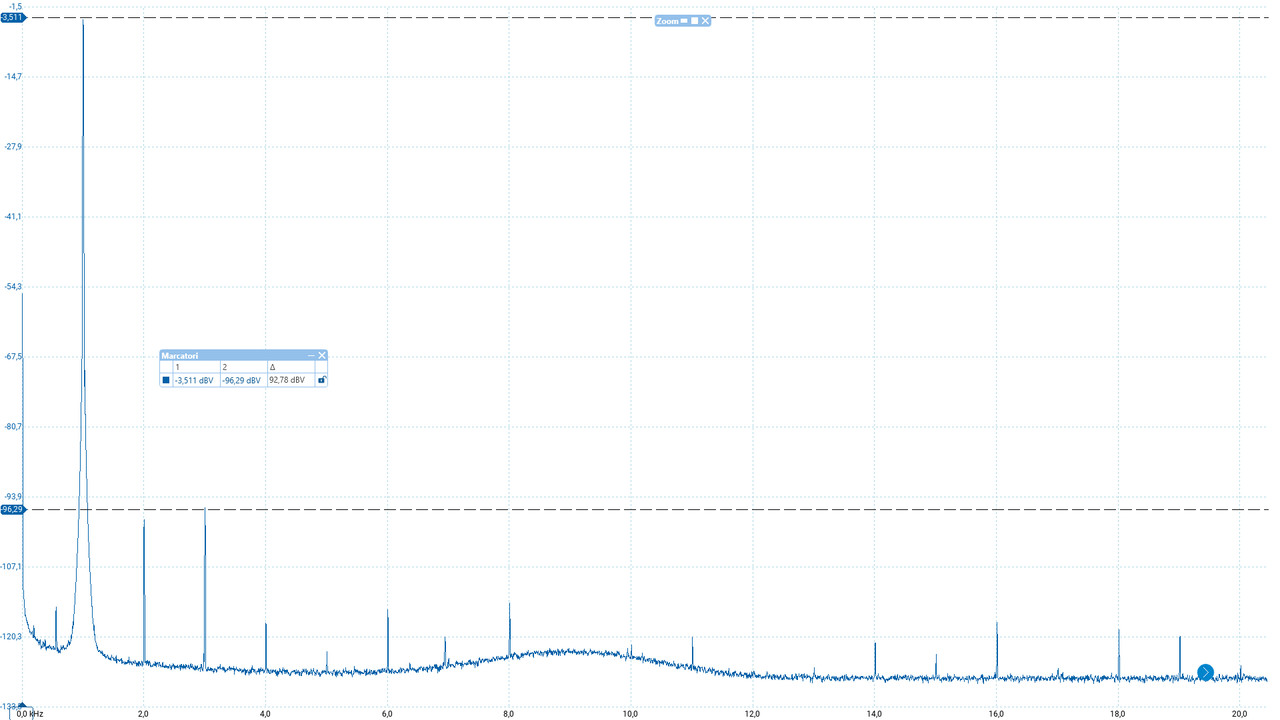

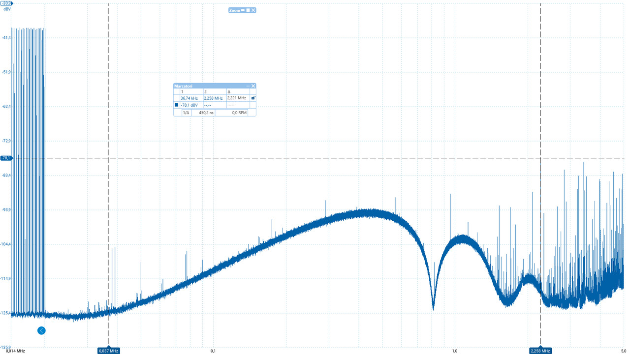

Siccome quando ho qualcosa sottomano mi interessa sapere tutto, ho effettuato le ultime due prove:
-con e senza il caricabatterie collegato
-cambiando player con uno dedicato per l'audio [qui ho preso spunto dall'esternazione fatta da one4seven in quanto VLC non nasce prettamente per scopi audio, ma piu adatto per il video, quindi ho trovato sul playstore il famosissimo FOOBAR e dopo averlo installato ho riguardato una cosa]
Con un lettore dedicato per l'audio il tasso di distorsione rilevato si è abbassato di ben 15 dB
Mentre durante la riproduzione di un segnale audio il rumore CON e SENZA il caricabatterie cambia di poco, ed in maniera del tutto poco significativa
P.S le montagne che si notano fuori banda udibile sono relative al noise shaping adottato dai filtri digitali poichè stoppando la riproduzione si spianano
