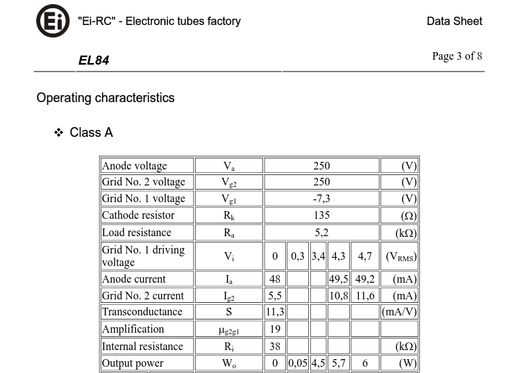

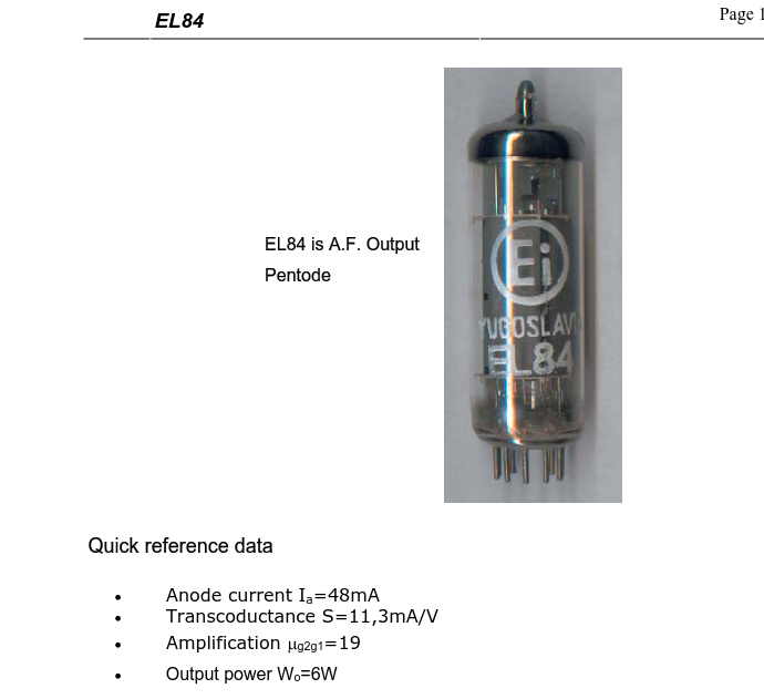

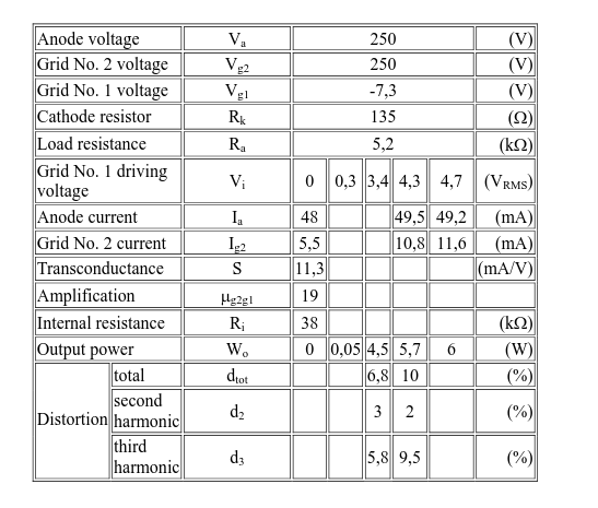

captainsensible Inviato 27 Ottobre 2023 Condividi Inviato 27 Ottobre 2023 @Gustavino non sarà un problema sicuramente la corrente, ma lui aveva fatto una domanda precisa. L'amplificatore è con feedback, e questo gli abbassa sicuramente la impedenza di uscita, ma sempre di un parallelo di el84 si tratta, quindi l'erogazione è quella che è. CS Link al commento https://melius.club/topic/16803-audio-note-oto-se-signature-chi-sa-parli/page/4/#findComment-998487 Condividi su altri siti Altre opzioni di condivisione...
Gustavino Inviato 27 Ottobre 2023 Condividi Inviato 27 Ottobre 2023 @captainsensible spiegati meglio ...il problema di corrente lo hai sollevato tu , saremo quasi sui 100ma comunque piu di un classico 300B quindi potente per essere un single ended , che ci sia un po' di FB e' possibile e normale essendo un pentodo ma non sara' molta avendo i due tubi in parallelo si dimezza la Rp e relativo load Come resa siamo vicini al classico PP di el84 ma con la timbrica del single ended , ed avendo recentemente ascoltato uno piccolo Scott con diffusori da 89db non mi pongo molti problemi Link al commento https://melius.club/topic/16803-audio-note-oto-se-signature-chi-sa-parli/page/4/#findComment-998495 Condividi su altri siti Altre opzioni di condivisione...

Gustavino Inviato 27 Ottobre 2023 Condividi Inviato 27 Ottobre 2023 @captainsensible te lho gia data la stessa di un 10w di uno stato solido anzi meno visto che ha il trafo a 4 ohm che adatta l'impedenza quindi non raddoppia su 4 , comunque parlare di amper con un valvolare denota una non comprensione della materia , si parla sempre di milliamper riferiti al primario Link al commento https://melius.club/topic/16803-audio-note-oto-se-signature-chi-sa-parli/page/4/#findComment-998506 Condividi su altri siti Altre opzioni di condivisione...
