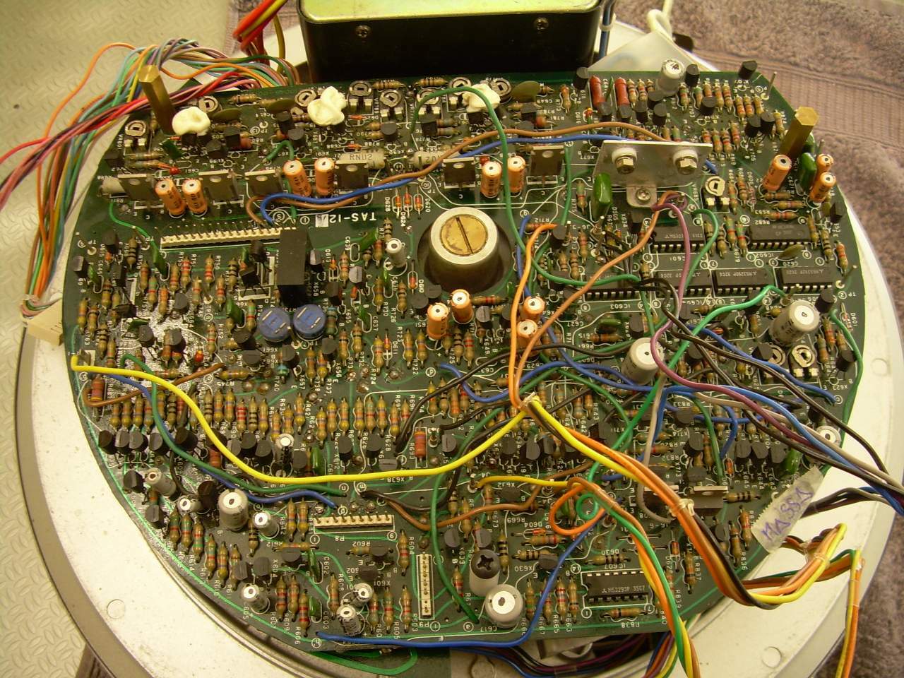

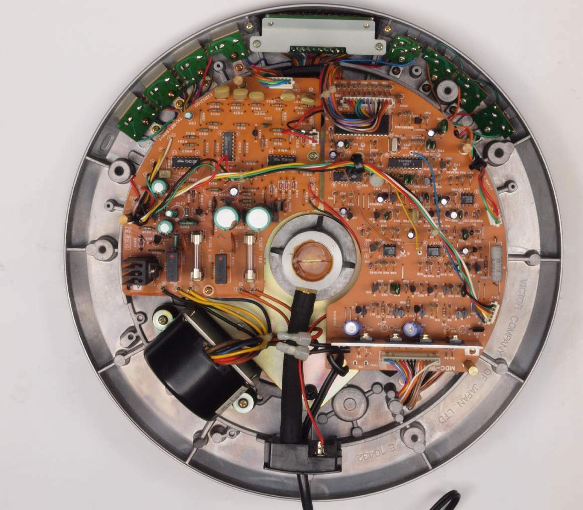

Moderatori BEST-GROOVE Inviato 2 Novembre 2023 Moderatori Condividi Inviato 2 Novembre 2023 @GFF1972 Ciao, si in effetti il 101 è più complesso quanto ad elettronica avendo 2 schede sovrapposte la principale quanto il giradischi mentre l'altra deputata al controllo del cruscotto decisamente più piccola ma anche per lavorarci causa una miriade di fili sempre pronti in caso di continua manipolazione a creare qualche rischio di distacco perchè con gli anni non sono morbidi come da nuovi a differenza dell'801 che comprende un paio di schede ridotte al minimo indispensabile quindi più facile da gestire e lavorarci in caso di check e/o riparazioni Non sapevo che il QL10 (o il tuo) avesse un selettore della tensione, particolarità assai rara da trovarsi in un giradischi. la scheda madre del TT 101 con parte del cablaggio nel suo caotico splendore mancano in foto fasci di cavi sganciati dai rispettivi morsetti rapidi come ho indicato più su riguardo i motori ogni modello della serie TT è diverso quindi incompatibili tra loro in caso di sostituzioni .....e le due schede dell' 801, si vede che l' integrazione è spinta rendendo il tutto decisamente meno caotico. Link al commento https://melius.club/topic/16888-differenze-giradischi-jvc-ql7-e-ql-a/page/2/#findComment-1003951 Condividi su altri siti Altre opzioni di condivisione...
