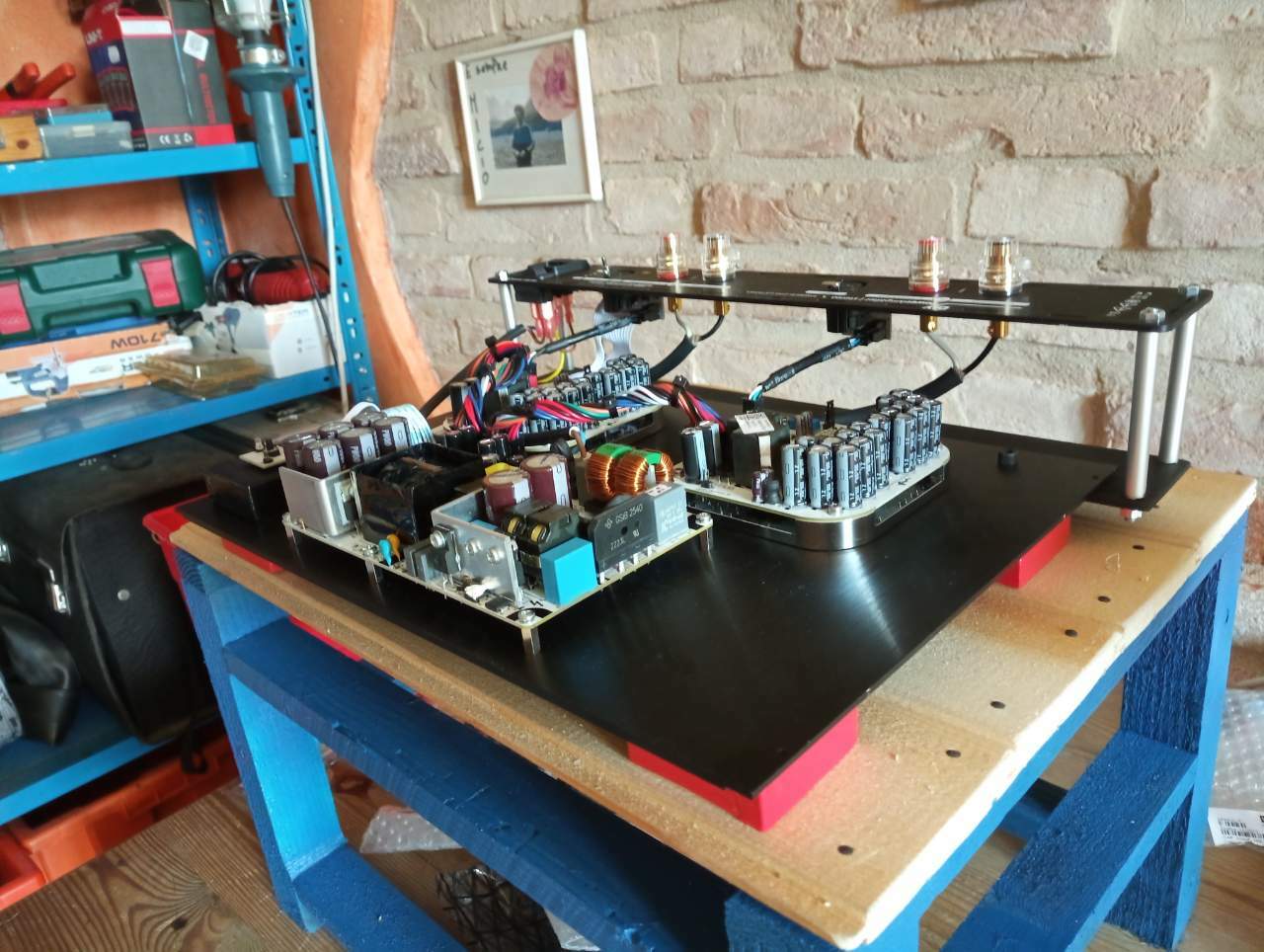

Buongiorno,
Ho realizzato questo accrocchio partendo da materiali Hipex. Sono due schede monofoniche da 260 watt con relativo alimentatore più una scheda di controllo e un pannello di interfacciamento del segnale. Il risultato è abbastanza stupefacente. Insomma direi che funzionano molto bene. Buon controllo  e precisione. Potenza elevata ma direi inferiore a quella dichiarata. Forse manca ancora qualcosa....anima e carattere...calore??? Lo ascolto volentieri, è piuttosto neutro e aperto e se la cava bene con ogni tipo di musica e diffusore. So perfettamente che questa cosa sarà quasi impossibile da vendere ma...sono felice di aver toccato con mano e con le orecchie i grandi progressi che sta facendo questa classe di Amplificazione.

Il 2/11/2023 at 16:22, Jack ha scritto:
puoi per favore spiegare meglio cosa e come controlla? Sono indeciso anche io su quale DiY costruirmi tra Nilai e IcePower 1200AS1(2) ...
Complimenti e grazie.
Più esattamente è un alimentatore standby. Controlla la messa sotto carico dell'Alimentatore vero e proprio e l'accensione e lo spegnimento dell'apparecchio tramite ulteriore schedina dotata di pulsante.

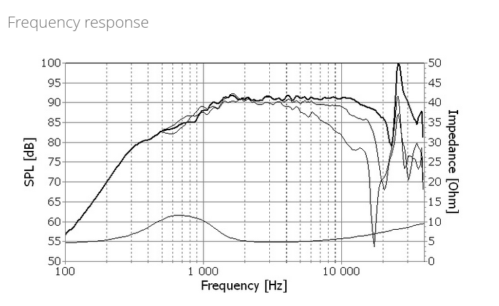

On 11/21/2023 at 7:05 AM, domenico80 said:
chissà mai xchè tutta stà diffidenza audiofila vs gli switching attuali
chiaro non li abbiano mai confrontati
Se hai il tw a cupola metallica che arrivano sopra 30k farei attenzione all componente il alta frequenza e vista la diffusione dei Seas .....
https://melius.club/topic/16899-schede-finali-nilai-in-classe-d/#findComment-1032958

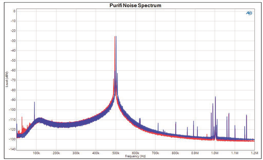

sì , ma gli switching attuali lavorano su ben altre frequenze
anni fa lavoravano massimo a 15 khz , oggi camminano da 50 e fino ad 80
uno switching moderno ben fatto svernicia i lineari , in generale , in generale xchè non è possibile confrontare lo switching con qualsiasi lineare possibile
https://melius.club/topic/16899-schede-finali-nilai-in-classe-d/#findComment-1033235
@domenico80  questo e' quello che emettono i purifi lavorano a 500k ,anche sopra ,ma puoi vedere che in banda 20>40khz emettono o parecchio e la distorsione di terza armonica e' stata misurata nei tweeter ,quindi rimane sempre il solito difetto del filtro in uscita ,svernicia sotto non sopra poi dipende se non serve molta potenza neanche anche li'
https://melius.club/topic/16899-schede-finali-nilai-in-classe-d/#findComment-1036206
mah , guarda , io sto testando switching al posto del lineare sia su pre che finale
sia ad orecchio , non so se sia un test attendibile , nel senso di orecchio vicino alla cassa / tweeter , che all'oscilloscopio , si sente e vede nulla
poi , con il tester , se lo switching sta in campo libero e ci si avvicina , si legge che irradia
ma se solo si avvicina , superiormente , un appoggia padelle , sì , un appoggia padelle , il primo pezzo di ferro che avevo sottomano , lo switching non irradia più , cioè io leggo zero emissioni sul tester
Poi ,all'ascolto , è altra roba , ma siamo OT
https://melius.club/topic/16899-schede-finali-nilai-in-classe-d/#findComment-1036524
