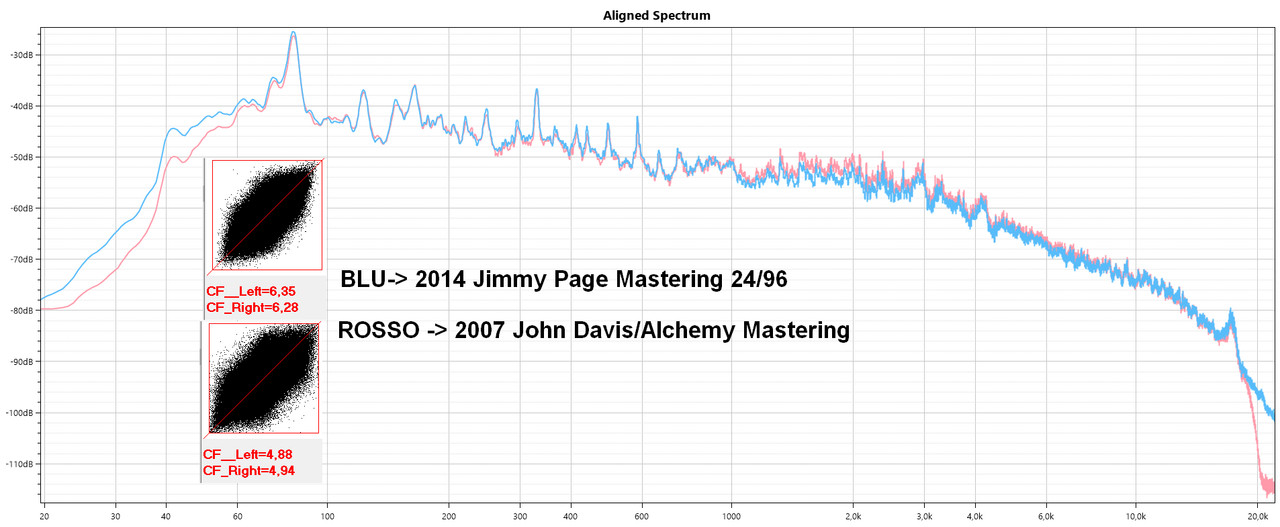

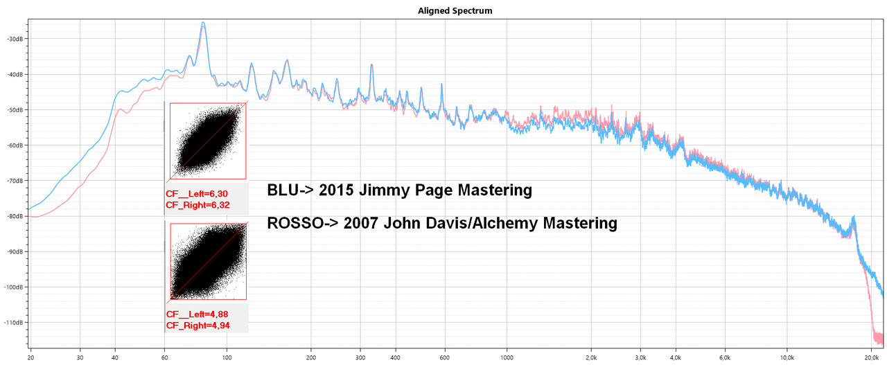

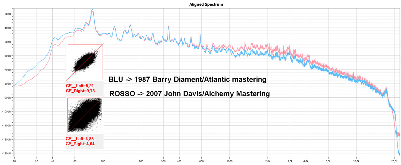

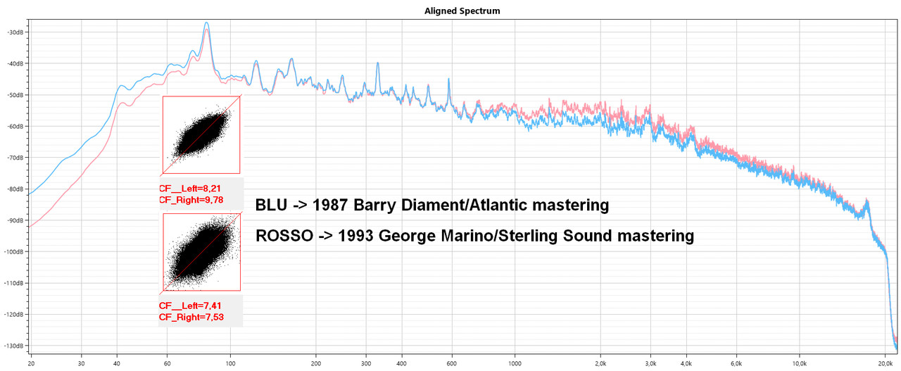

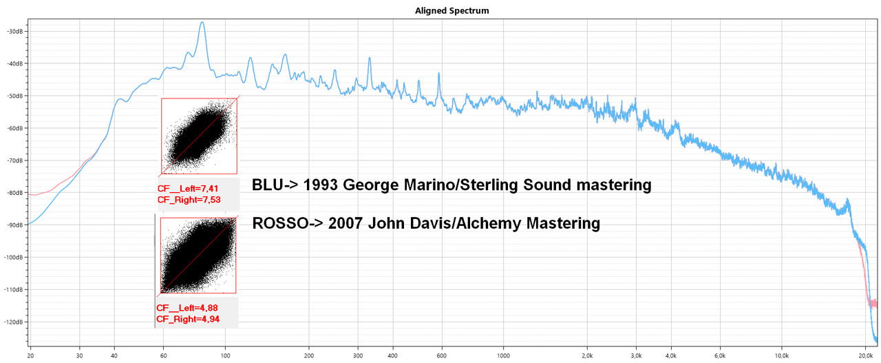

Eh allora sia... The Led Zeppelin (digital) Story .
Prendiamo in esame uno dei pezzi più famosi della Band Britannica: "Whole Lotta Love".
Vediamo dagli albori del digitale, fino ad oggi, il percorso "sonico", di questo iconico brano, attraverso 5 edizioni diverse.
Porto all'attenzione solo una particolarità. Esistono 2 distinte edizioni, molto diverse, della compilation Mothership.
Su qobuz credo, ma non ne sono sicuro al 100%, c'è quella originale del 2007 > https://www.qobuz.com/it-it/album/mothership-led-zeppelin/0603497883745
Ho taggato i files in maniera che siano ben riconoscibili.
Buoni confronti. :classic_happy:

Maaa a tuo giudizio le differenze (quelle, diciamo più evidenti) sono dovute a scelte in fase di remastering, ovvero uso di un compressore?
Laddove il livello di compressione è molto simile la differenza maggiore la fa l'andamento tonale del modulo dello spettro
Invece, a parità di modulo, la differenza la fanno sia il livello di compressione, che l'elaborazione di fase/ambienza/diafonia
La versione del 2007 ad esempio, oltre ad essere la piu compressa, mostra una *lavorazione* sul comparto relativo alla fase/ambienza/diafonia
