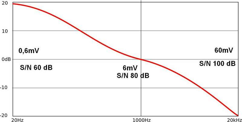

Ho guardato in giro se ci fossero cartrige con uscita molto alta, non ho visto tensioni oltre i 10 mV, peraltro sarebbero fonorivelatori per D.J
Quelle di riferimento non vanno oltre i 6 mV
Con queste tensioni, [6 mV] anche passando da un ottimo ADC senza sezione preamplificatrice, si potrebbe ancora ottenere un S/N sufficiente, che supererebbe sicuramente quello del fonorivelatore stesso in quanto spaziano sui 60/65 dB
L'ADC in oggetto garantirebbe 80 dB, quindi una quindicina sopra quella del fonorivelatore
Otterremmo con 6 mV un ingresso sotto il full scale digitale pari a -49 dB
Il valore di tensione dichiarato nei fonorivelatori però è preso a 1 khz, per cui considerando che in presa diretta non abbiamo ancora il passaggio dall'equalizzazione RIAA ci ritroveremmo nella parte di frequenze alte con una tensione 10 volte superiore, quindi circa 60 mv, e qui la cosa gioverebbe, di contro nella parte bassa la tensione risulterebbe molto risicata 0,6 mV, il che significa -69 dB in ingresso all'ADC e un S/N di 60 dB che farebbe circa patta con quello del fonorivelatore
Dunque la cosa con opportune prove si potrebbe anche realizzare, con tensioni che NON scendono sotto i 6 mV, e tale prova non verterebbe nel capire se si riesce a campionare un segnale basso, ma quanto inciderebbe a livello di pulizia nel momento in cui viene aggiunto poi un pre fono

8 minuti fa, one4seven ha scritto:
Ok, in pratica, se ho capito bene, in realtime, la famo più facile con un pre.
Si può tentare anche senza pre
Se sei interessato potremmo [anche perchè mi piace capirci bene] svolgere questa prova
Si prende un brano musicale che conosci molto bene, gli si applica un filtro digitale che simuli l'inverso della curva RIAA e lo si porta ad un livello che simuli una tensione ad 1 khz pari a 6 mV
In questo modo otteniamo un segnale che simula l'uscita del fonorivelatore, quindi senza curva RIAA
Entriamo nell'ADC [che mi arriverà] senza PRE, quindi direttamente a questo livello di ampiezza
Una volta campionato applichiamo la curva RIAA, che va applicata a prescindere, e regoliamo l'ampiezza del segnale allo stesso livello del brano originale
Si ascolta e si misura il risultato
Se ottimo promosso, se scarso lo bocceremo, individuandone le cause
https://melius.club/topic/16961-prefono-digitale-3d-tecnico/page/3/#findComment-1007132
