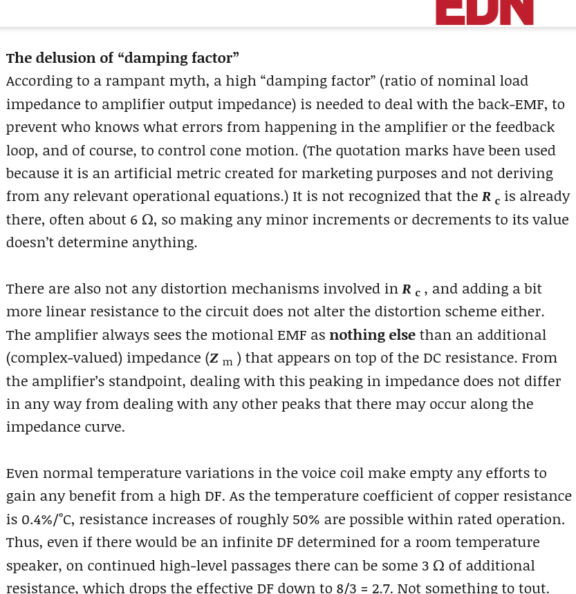

Conta molto di più la controreazione che non il dumping factor
Di norma è la controreazione che determina il df, sono legati. A meno che si parli di ampli senza controreazione, al che il df di norma precipita, insomma sono legati, uno lo specchio dell'altro.
8 minuti fa, Cano ha scritto:
il df conta abbastanza in gamma bassa
Conta su tutta la gamma anche se all'orecchio si nota decisamente di più sui bassi, ma anche in questo caso dipende dal sistema non dal singolo oggetto.
10 minuti fa, Cano ha scritto:
di naim e la fama che ha per bassi molto controllati
Il loro df non è alto ma non è nemmeno basso in assoluto, confrontali con un classe d o un ampli pro ad alto df e senti cosa significa avere controllo dei bassi. Anche se ripeto non puoi fare la considerazione del singolo ampli, va visto il q del sistema.

24 minuti fa, Cano ha scritto:
conta abbastanza in gamma bassa ma non è condizione sufficiente e forse nemmeno tanto
Credo l'esatto contrario, conta poco in gamma bassa, sporca tutto, e quelle a farne le spese son le frequense superiori.

Tra l'altro, i valori di df e s/r degli ampli, anche quelli con valori strabilianti come il mio Spectral, quando si rifanno i calcoli aggiungendo i cavi e le casse, strapiombano nell'oltretomba, che spiega quanto conti cosa ci attacchi.
