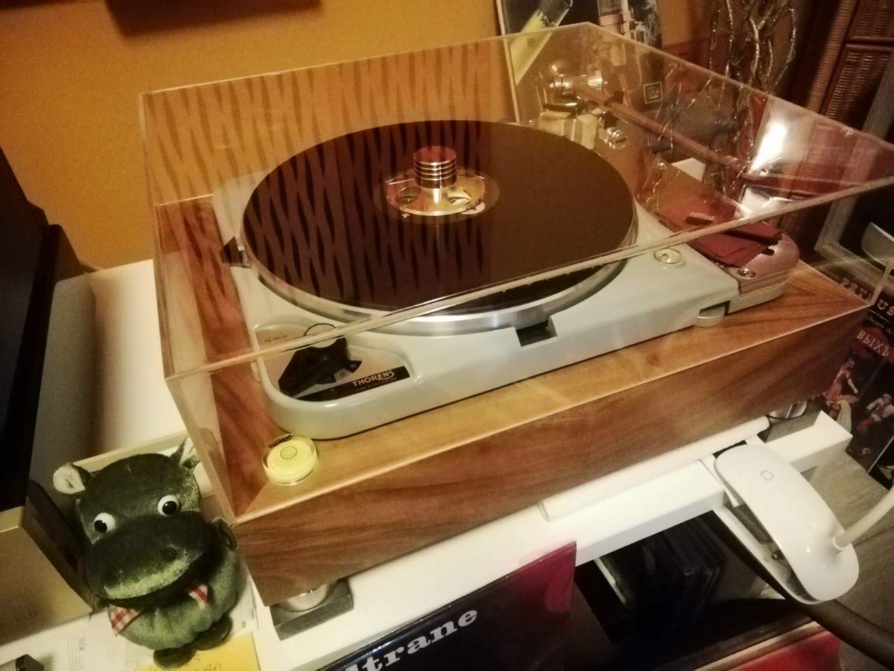

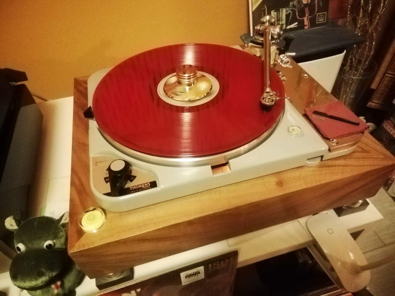

skillatohifi Inviato 7 Novembre 2023 Condividi Inviato 7 Novembre 2023 Senza offendere gli ottimi 125 e 126, direi che il 124 mkII è meglio per diversi fattori costruttivi, il mio l ho fatto restorare completamente e quando me l hanno ridato sono rimasto basito dal suo suono, possiede un suono con una dinamica pazzesca, questo vecchietto... estrae dei dettagli incredibili, io ci ho messo su la testina mc più performante della Rega, ed il braccio rega rb3000, questa accoppiata è sinergicamente perfetta, i miei cari vinili hanno gradito moltissimo. Link al commento https://melius.club/topic/16987-thorens-meglio-il-125-o-il-126/#findComment-1008520 Condividi su altri siti Altre opzioni di condivisione...

skillatohifi Inviato 7 Novembre 2023 Condividi Inviato 7 Novembre 2023 Il mio.... 👍 Link al commento https://melius.club/topic/16987-thorens-meglio-il-125-o-il-126/#findComment-1008559 Condividi su altri siti Altre opzioni di condivisione...
